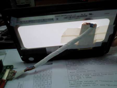

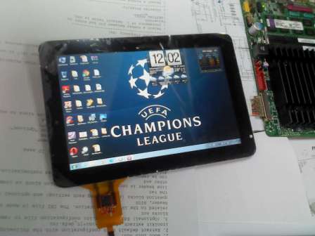

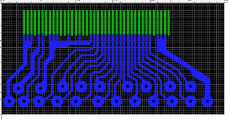

Монитор заработал, доделал кабель.
В биосе нужно активировать lvds, смотрим здесь как это сделать. Использовал только более свежий itoolkut.exe . Качаем с сайта самый последний(для винды), после установки берем DOS версию по пути C:\Program Files (x86)\Intel\Intel(R) Integrator Toolkit\Installation Tool - DOS.
С тачем пока плохо,не могу найти даташит на контроллер Tango C44. По прикидкам нужно спаять переходник I2C to USB , возможно будет работать.

Ну ,мои поздравления.Шлейф-то надо все таки родной,на изоленте это не дело.
Если вот так положить и больше никогда не трогать - то пойдет и так )

Заводской думаю однозначно нужен. Пока это делается для теста. Для времянки пойдет. А так изготовленный переходник держится только с изолентой )), без изоленты тоже держится, если не шевелить и не трогать))
