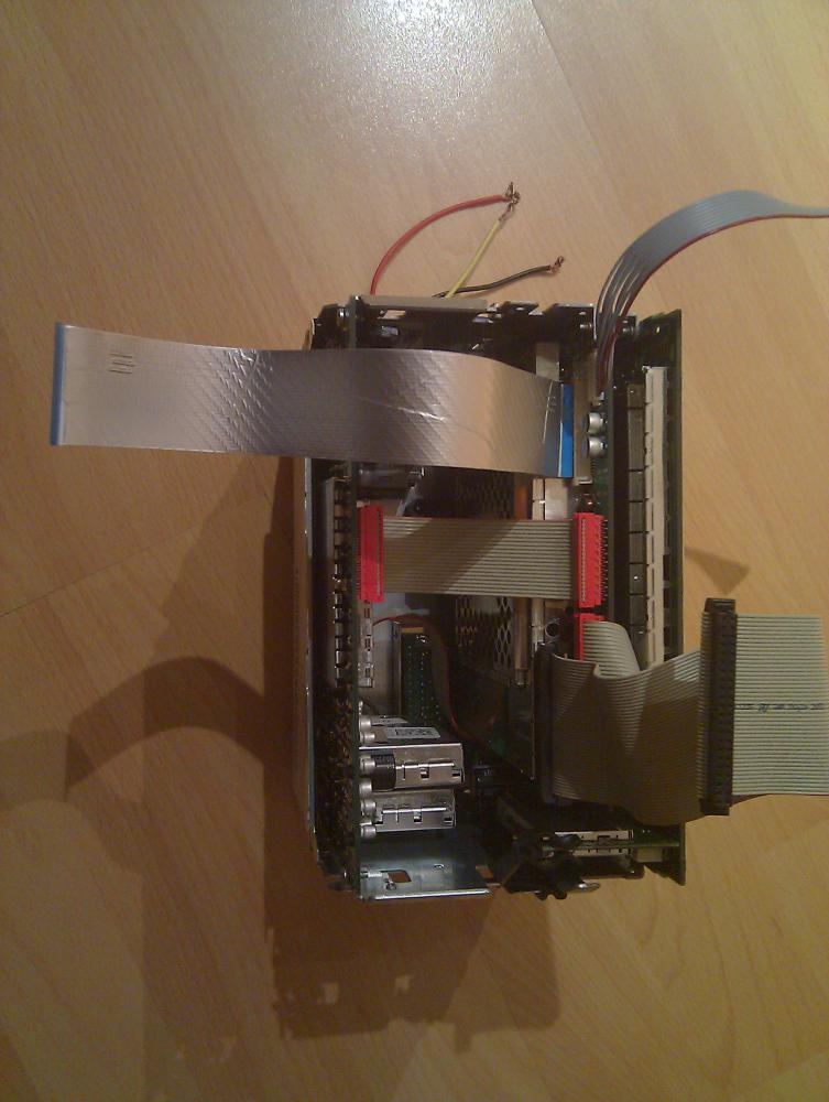

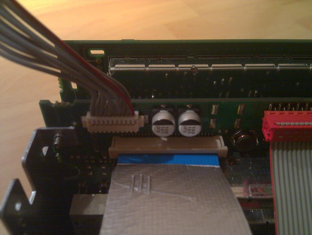

Там бнутри нет надписей
ID:	25443   Нажмите на изображение для увеличения

Через него на монике показивает толко то что на модуль подцеплено а борд инфа туда неидёт.

Сообщение от tegelberg Посмотреть сообщение
Ага, жаль.
Но, по крайней мере есть картинка-схема где мы видим всю распиновку всех модулей
Тогда все что нужно, сделать так, как я писал в посте №14.
Только немного добавлю. Поскольку этим конвертером мы убираем из системы AUTOBOX multimedia interface, то нужно не забыть про камеру заднего хода
Большинство современных мониторов для carpc имеют возможность автоматического переключения на вход AV1 при появлении сигнала Reverse. Вот его то и надо взять (синий провод Reverse wire). Ну и камеру тоже не забыть подключить к новому монитору
Да, и еще - немного повозиться с паяльником все же придется - конвертер питается от 220, там внутрях стоит AC/DC преобразователь в 5V - именно ими и питается начинка этого преобразователя.
