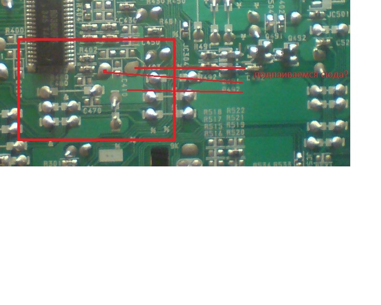

Посмотри.

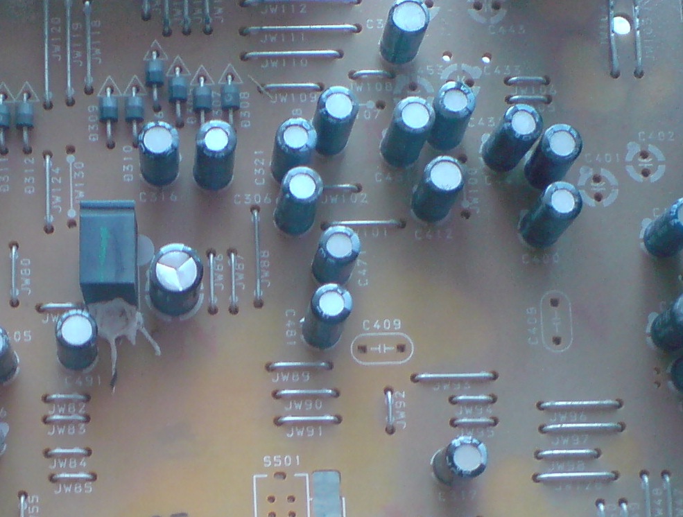

Вот еще

судя по изображениям... R400 находится в другой стороне по отношению к моему рисунку... фотку которую я тебе дал... это со стороны деталей, т.е. привода сд, а ты смотришь со стороны пайки.... не в ту сторону смотришь в общем)))

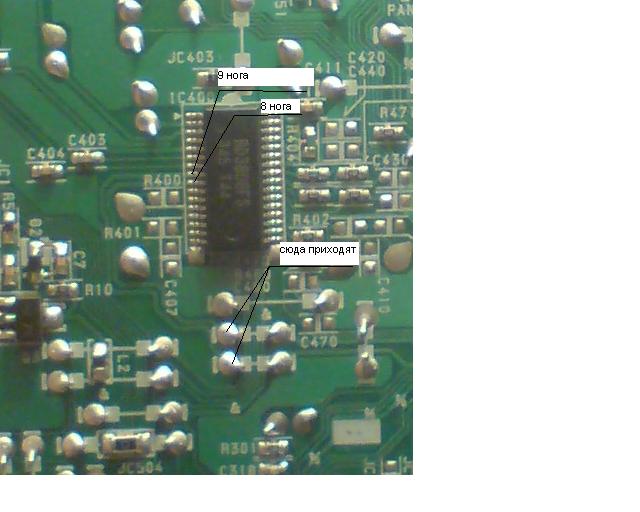

вот тоже с другой стороны

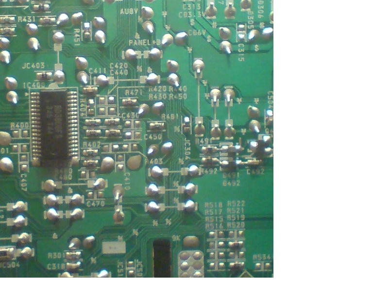

что то какие то разные платы... почему только в схеме IC401 у тебя IC400 что за микруха глянь...

Вот это меня и смутило.Различий слишком много.Маркировка IC 400 BD3808FS 345 T44

она вроде... отследи с этой микрухи 8 и 9 ногу куда идут... должно идти на конденсаторы...

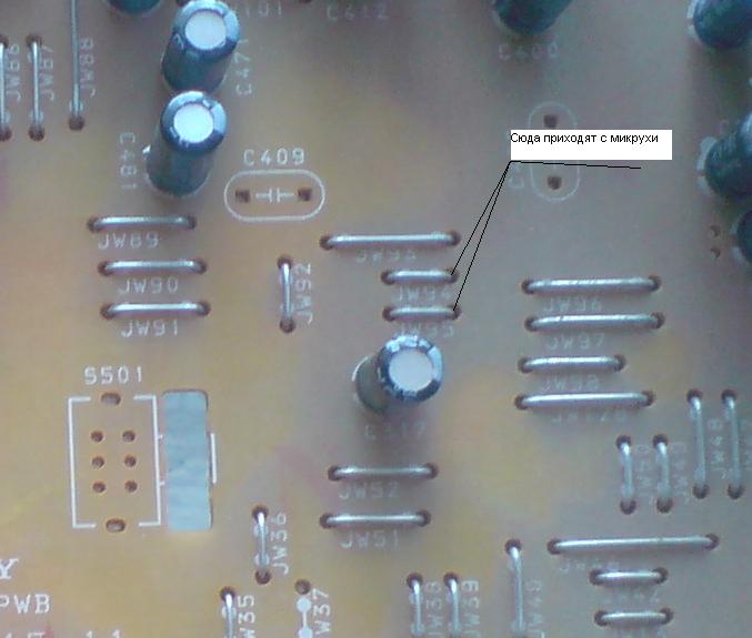

6 и 7 должна через кондюки идти на тюнер fm а 8 9 на разьем сд привода

вот так наверно примерно ,но где тогда конденсаторы
ID:	24727   Нажмите на изображение для увеличения
