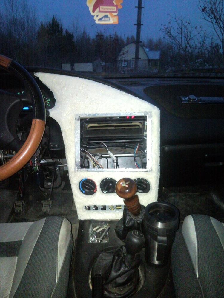

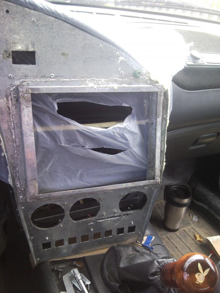

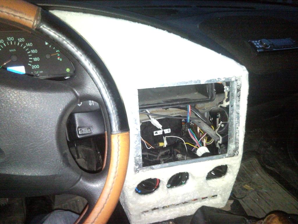

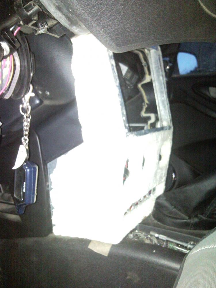

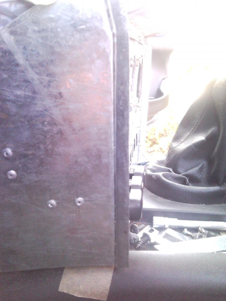

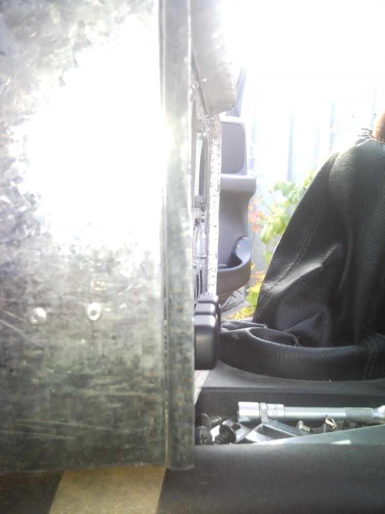

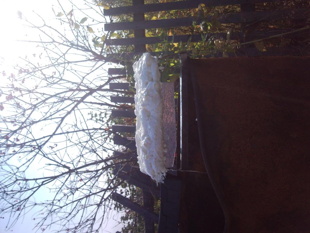

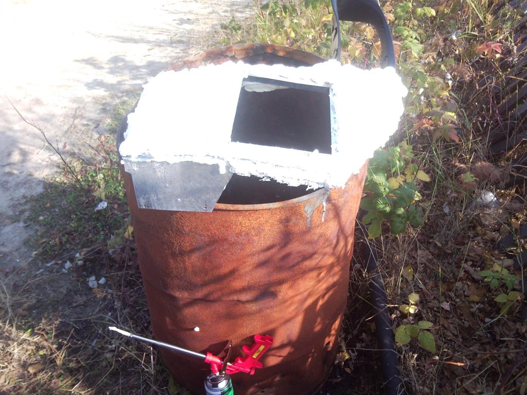

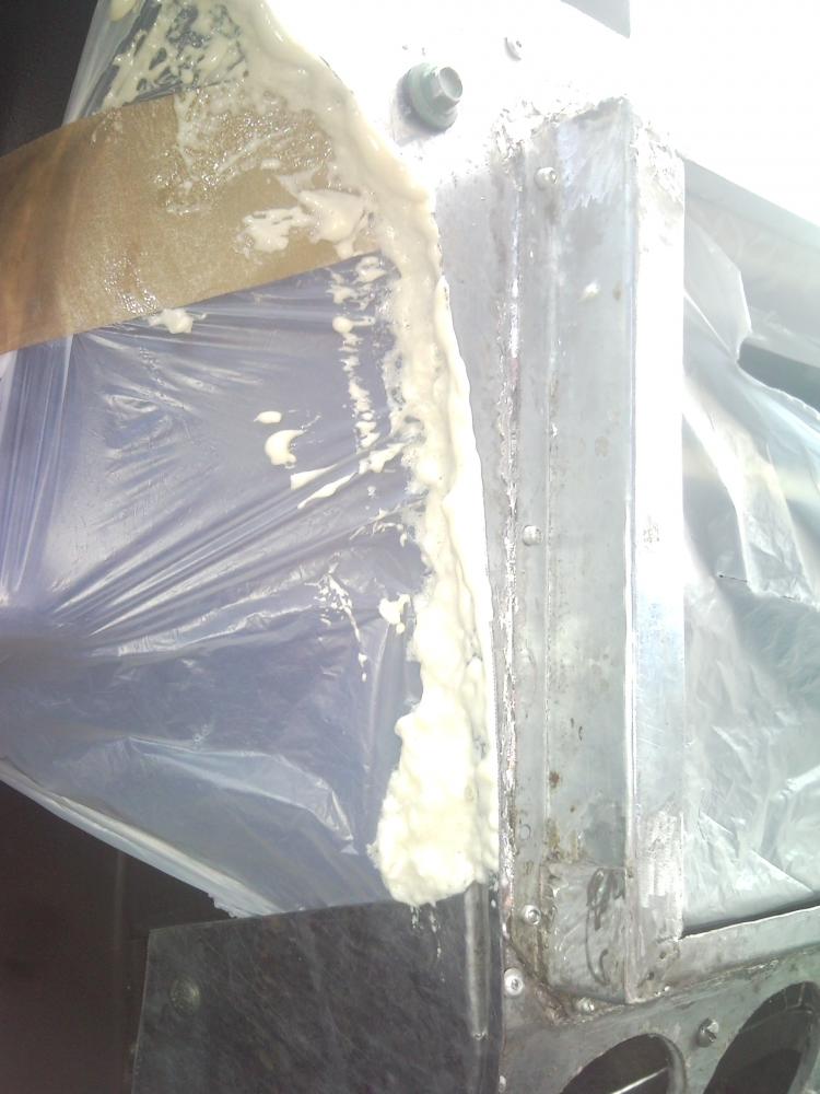

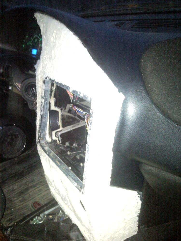

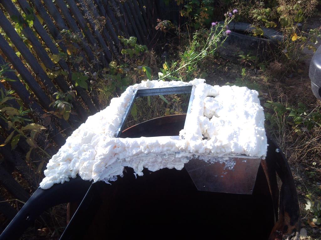

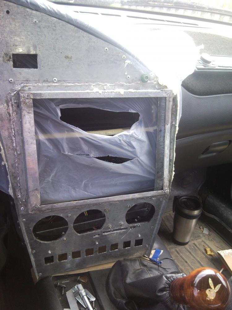

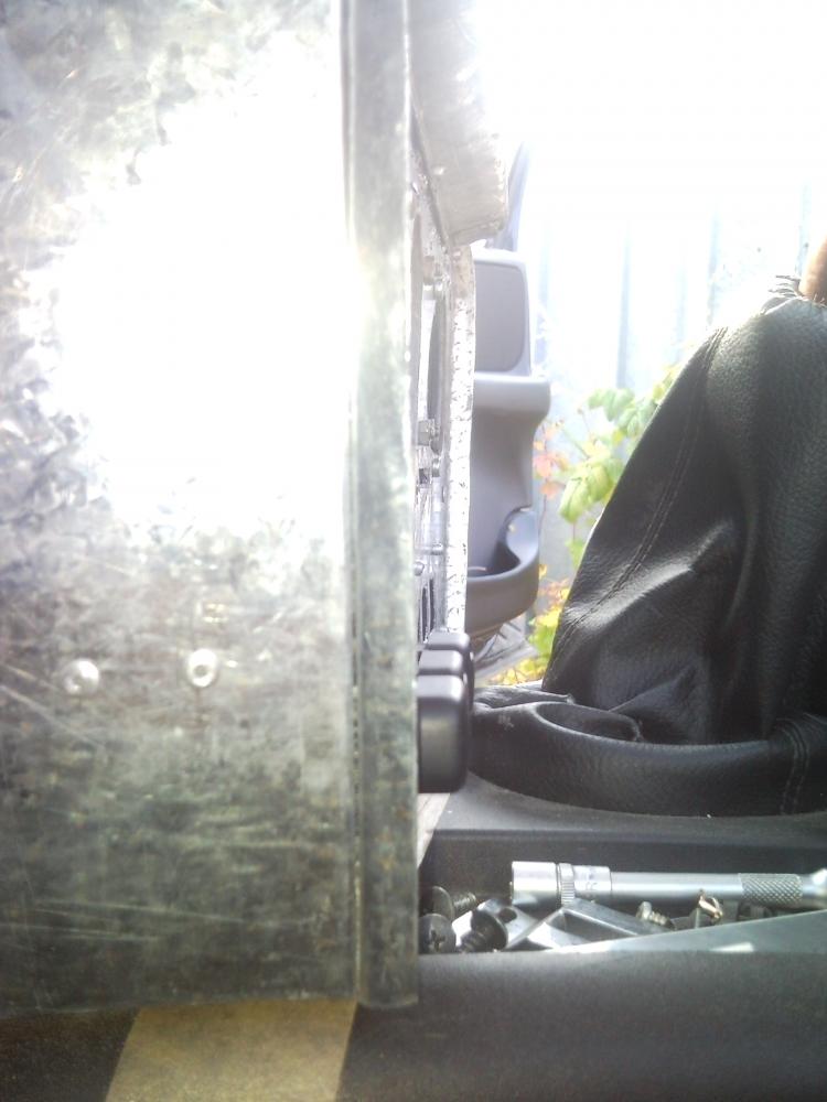

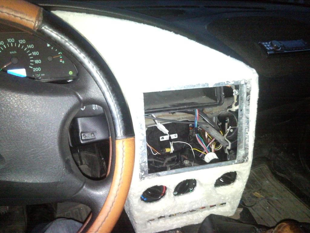

Smile Отчёт о проделанной работе за сегодня!
Целый день провозился!То одно не так,то это не этак!
ПРОДОЛЖЕНИЕ СЛЕДУЕТ!

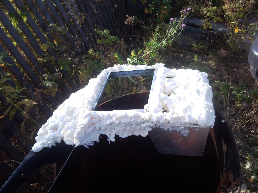

Охренеть.... просто больше сказать нечего))) первое и единственное слово, которое у меня вырвалось... не говоря уже про то, когда увидел заклепки. А рамка из металла чтоли сварена?) Но получается пока что хорошо.
Кстати пену водой гасили? по объему будет меньше, но крепче. Можно еще мешать с опилками, тогда вообще монолит будет)
Интересно))) Буду дальше наблюдать)))
Заклёпки это усилитель каркаса,а рамку паял олово с ортофосфорной кислотой. Я ни про опил не слышал, ни про воду..где ты раньше был?Меня пока только один вопрос интересует,сыпаться будет?
Сверху небольшой слой шпакли и......гарантия лет эдак 8 точно!

Спасибо. А я думал, что также как и на строительных объектах может сыпаться!Сверху будет эпоксидная смола, стекловолокно, шпаклевка
на основе стекловолокна, т.е зеленая. Финишная шпаклевка-грунтовка. А дальше я не знаю или покраска или перетяжка винилом? В принципе и то и то хорошо, но несколько баллончиков с краской и с грунтовкой будет дешевле, чем перетяжка винилом.

тут был) да, если сверху шпатлей, то ничего страшного не будет, то же все будет крепко. Сыпаться не должно. В первом проекте было и без опилок и без воды, все нормально было, правда дышало немного, но пена есть пена.
Я свою рамку красил из балончика. Краска ABRO черный матовый цвет, быстросохнущая, отзывы о ней только негативные в магазине были у продавцов, но мне очень нравится, ложится ровно, сохнет быстро и стоит всего-то 100-150 рублей за баллон. Сохнет буквально на глазах.
