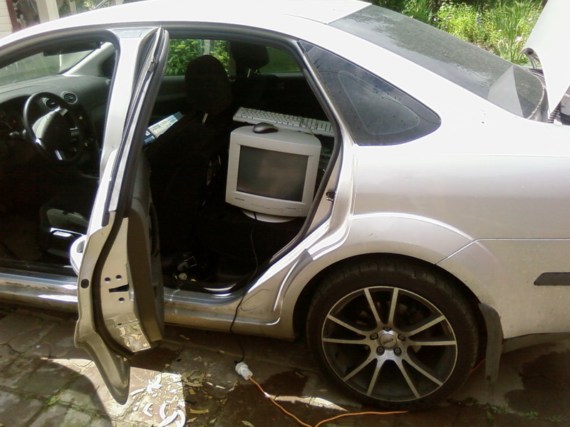

Протягивал так: питание 2*25 квадратов через дырку за бардачком и далее по правому борту, акустические кабели по 2,5 квадрата по бортам до дверей, все остальное (USB, видео, питание монитора и CD-привода) - планируется пустить по центральному тоннелю, до этого еще не добрался. Надеюсь обойдется без наводок.
Давненько не обновлял журнал... В общем, пока запустил компутер, блок питания работает отлично. Порушил весь мозг и не только по поводу деталей центральной консоли, пытаюсь достичь выполнения ТЗ "самая ###датая рамка моника форева"
