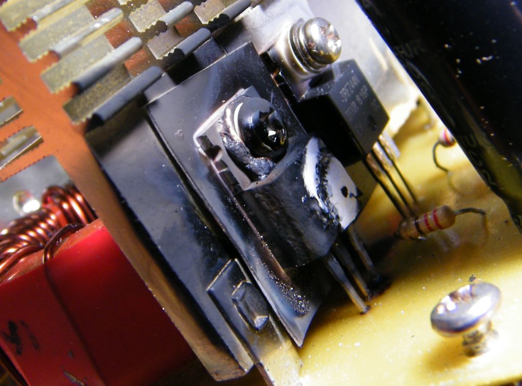

Нужна помощь второй раз выгорели транзисторы.

вот фотка

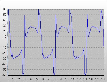

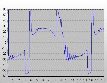

это осциллограммы со входа на трансформатор
ID:	14762   Нажмите на изображение для увеличения
