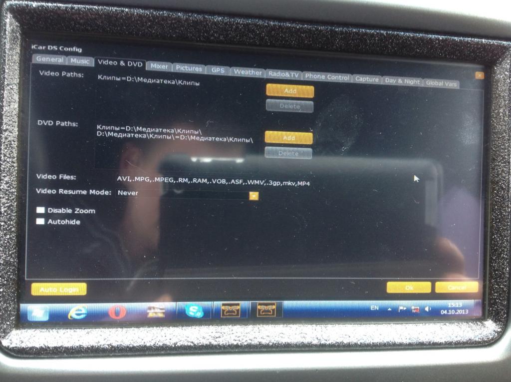

вот всё что есть.AVI,.MPG,.MPEG,.RM,.RAM,.VOB,.ASF,.WMV,.3gp я вот и спросил можно или нет
Старый 04.10.2013, 09:12   #582
mkv - еще допиши.

mkv - еще допиши.
mkv где дописать в конфиге?
iCarDSConfig -- Video&DVD -- Video Files дописываешь нужные тебе разрешения файлов

Сообщений: 648
прописал но икар не видит файлы

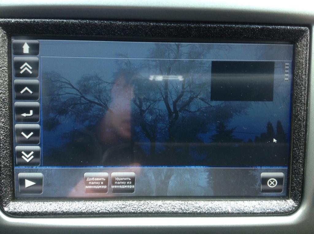

а там где видит начинаю добавлять папку в менеджер,после того как прописываю название папки жму ввод и вот что кажет

Beezzz is on a distinguished road
точку то перед мр4 не написал, запитая-точка-формат файла.
посмотри как предыдущие форматы записаны
p/s: удобнее клипы смотреть прописав их в "музыке" ане в видео, тогда работают все фичи с рандом просмотром и тд,я так делаю

Сообщений: 648
Сообщение от Beezzz Посмотреть сообщение
поставил запитая-точка и изменений нету проще наверное видео снять завтра

Если файлы, видит но не играет то вообще кодеки хоть установлены?
Но в WMP они же кажут значет стоят кодеки
