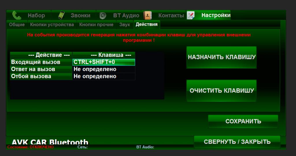

Нет, физически там ничего не жмется. Оболочка позволяет задать событие по хоткею при: входящем звонке, ответ на вызов, отбой вызова. На скрине думаю все понятно.
У меня, например в настройках оболочки centrafuse сочетание клавиш ctrl+shift+0 - постановка музыки на паузу. Т.е. при входящем звонке centrafuse автоматом встает на паузу.

Сообщение от eclipsemmc Посмотреть сообщение
Вложение 35306
а при окончании разговора сам с паузы снимаешь ?
помоему макрос выглядит просто :
запомнить текущее положение общей громкости
при событии ctrl+shift+0
снизить общую громкость до минимума
при событии ctrl+shift+1 (разговор закончен, собеседник бросил трубку)
поднять общий уровень громкости на запомненную ранее величину
return
но надо пробовать ,возможно возникнут непредвиденные проблемы ,прийдется ставить хуки , задержки ,короче как соберусь покупать выложу - проверите (неужели ранее никому не понадобилось такое ?)
кстати ,отбой вызова=разговор закончен ,я правильно понимаю ?

Зачем так все сложно. С паузы так же сама снимается. Не помню как в авто настроено. По моему, по отбою вызова тоже сочетание клавиш. Этих событий в оболочке мне вполне достаточно.
