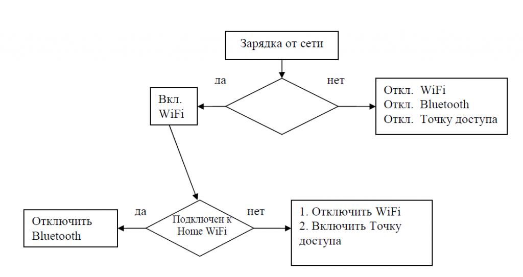

Если хотите, чтобы Bluetooth телефона вещал постоянно, то в профилях (profiles.У меня на английском таскер, у Вас может называться иначе) в телефоне создаете:
1. блютуз рядом Nexus 7(надо выбрать его из списка устройств), далее:
2. создаем задачу (tasks): вкл. Интернет по WiFi.
3. В профиле п.1 создаем задачу при выходе из профиля(долгий тап на зеленой стрелке), выбираем "добавить задачу при выходе"(или что-то вроде того. У меня Add Exit Task.): выкл. Интернет по WiFi
Планшет сам зацепится за эту точку(если до этого цепляли).
Т.к. я пользуюсь точкой доступа телефона помимо машины еще и на работе, и не хочу держать синезуб постоянно включенным, а дома телефон сам подключается к домашнему роутеру, у меня работает схема ниже.
При этом если мне нужна точка доступа в авто, я подключаю телефон к зарядке, и все автоматом находится. На планшете Tablet Talk постоянно в ожидании телефона. Остается только включить гарнитуру

Про БТ я написал в исходном посте, им я практически не пользуюсь и не хотелось бы увеличивать потребление батареи телефона, (какие сети будут на планшете - без разницы, там батарею не жалко) но как ход я рассматриваю. Просто пока не вижу других путей по обнаружению телефоном планшета. Местоположение не годится, wi-fi тоже пока не представляю, NFC - лишние телодвижения.
