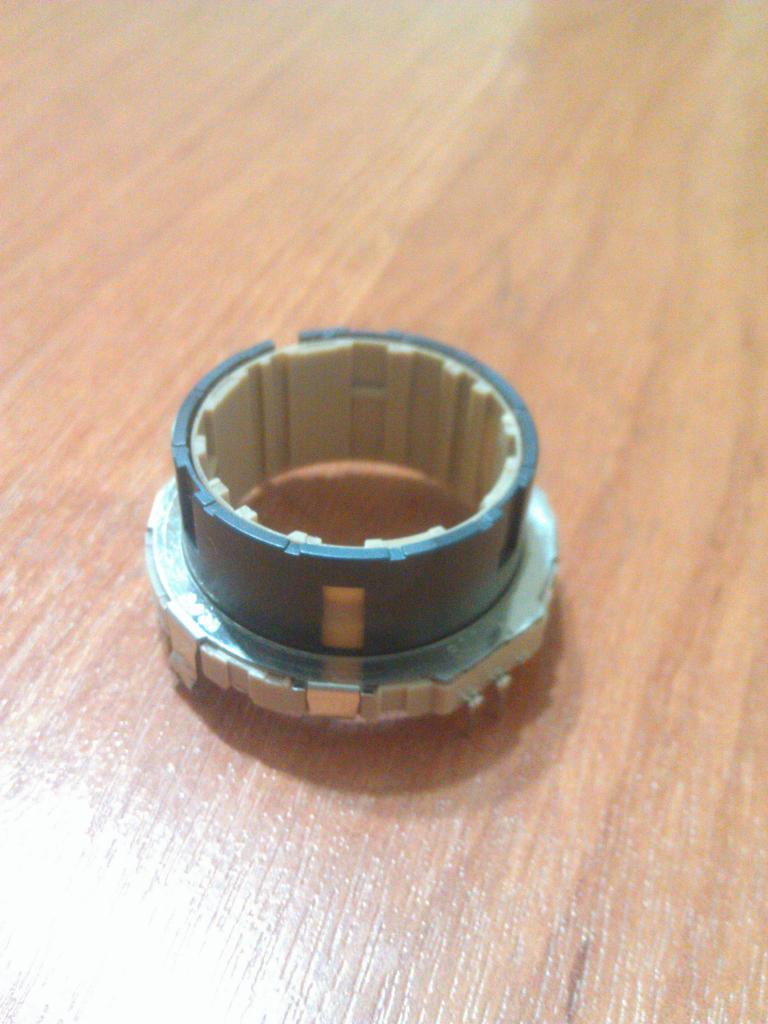

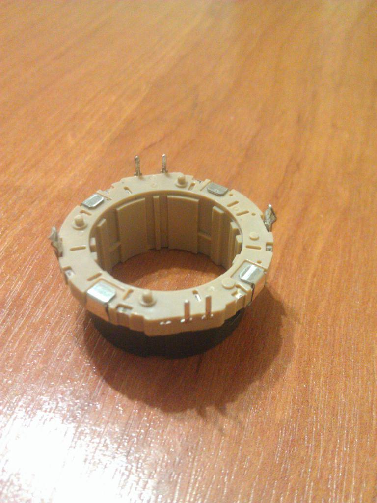

Уважаемые знатоки, возможно задействовать такой энкодер? У него 4 вывода, а не 3 как на обычных. 3 вывода переключаются по очереди на 4.

fedor5800 прекрасно работает, у вас 3 состояния, три разряда, в зависимости от комбинации определяем направление вращения.
Можно задействовать 3 цифровых или один аналоговый вход.
Прекрасно наработает без прерывания.
