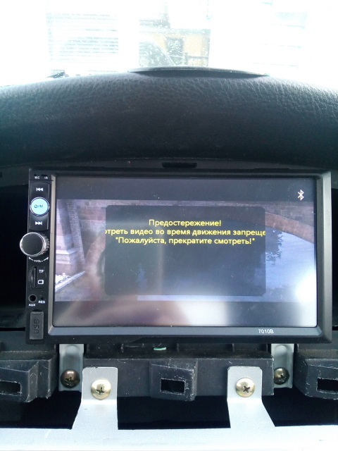

добрый день. Стал обладателем сего девайса, ну то есть 7010B. Проблема при установке вылезла такая: при проигрывании любого видео по середине экрана полупрозрачная надпись с предупреждением. По логике должен быть провод подключаемый на массу а-ля, ну или кто очень правильный к датчику ручника. Прочитав всю тему ответа не нашел. Соори если где-то что-то пропустил

вот она мешает жить
http://pccar.ru/showthread.php?p=373692#post373692
http://pccar.ru/showpost.php?p=373692&postcount=604

спасибо, всё получилось. В настройках была функция ручника включена. Теперь у меня всё работает, посмотрим как надолго сего девайса хватит
