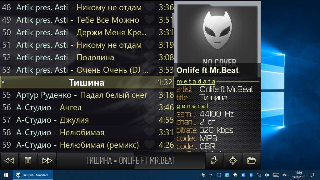

Не по теме: не пойму даже с чего, но играясь размером скролинга (size+/size-/small/big) словил вот это =>
shumaz вне форума   Ответить с цитированием
