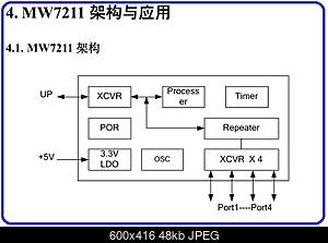

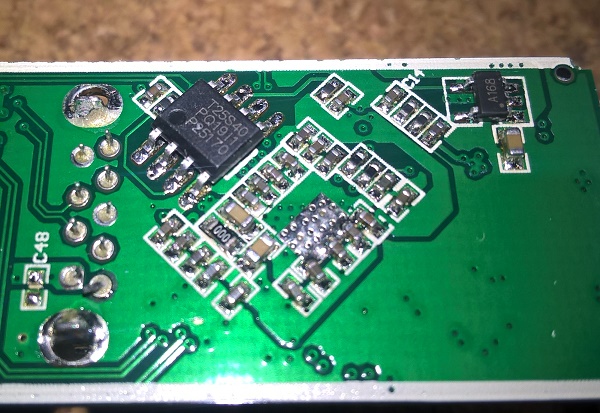

Hub с внешнем питанием. Блок питания родной 5В 1А. Потом конечно будет все переделано, но просто хотелось бы на столе убедиться, что все работает. Внутри hub-а микрухи MW7211A 2шт. Фото разобранного
Где-то на форуме давно была ссылка на алик и его заказал

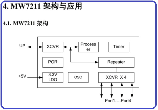

Нашёл даташит на микру, но на китайском. Если судить по диаграмме, то HUB не поддерживает мультирежим, да и что там с питанием-тоже не известно.

Рекомендую заменить HUB на концентраторы с установленными микросхемами GL3520 или VL813 и всё у вас будет работать.

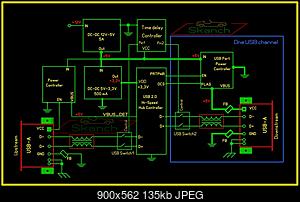

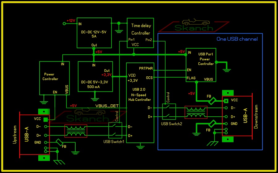

Не всё так просто... Чип должен поддерживать раздельное питание самой микросхемы (как правило 3,3V) и коммутацию отдельного питания на разъёмы USB по сигналу от микросхемы.
Если говорим о GL3520, то микросхема с маркировкой GL3520-OS322 не поддерживает такую функцию, а у GL3520-OS822 эта возможность уже есть. Если самостоятельно разрабатывать "правильный" HUB, то структура примерно такая:

Такой HUB позволяет в режиме реального времени управлять задержками на включение/выключения USB портов, что помогает правильной и последовательной инициализации подключённых устройств. Главное достоинство подобной топологии в том, что реально можно уменьшить помехи передачи сигнала по USB, разделяя data-линию с питанием микросхемы от линейного качественного преобразователя на 3,3V и силовую линию питания портов. И лучше выбирать микросхемы HUB-ов на большее количество портов (от 7-ми и более) в одном "кристалле".
P.S. Вариант промышленного HUB-а.

Понятно. Но покупать такой хаб для самодельной автомагнитолы это мягко говоря не рентабельно. Вообще как бы даже и за 2000 хаб брать тоже не рентабельно. На то на это и набежит сумма нормальной андроид автомагнитолы. Самому сделать конечно интересно, но ей богу обидно, когда твое изделие выйдет дороже магазинного. Буду искать компромисс

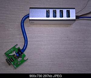

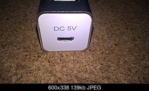

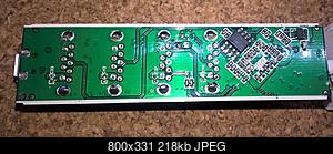

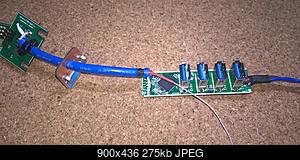

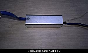

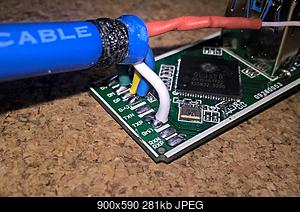

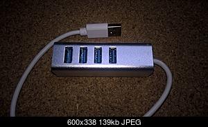

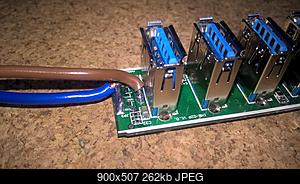

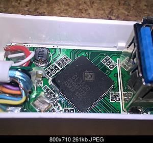

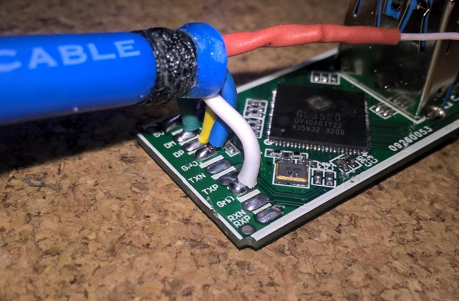

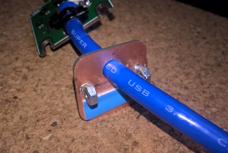

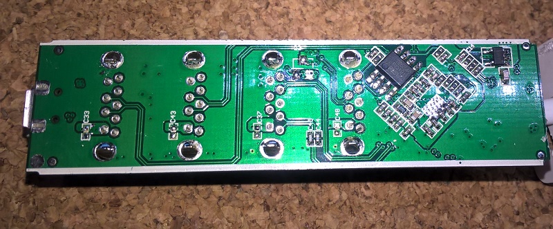

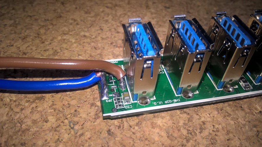

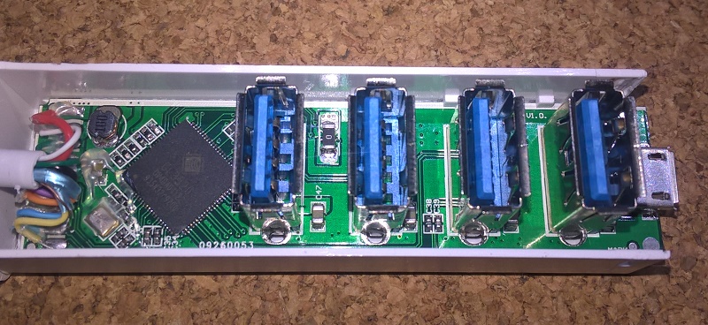

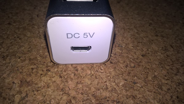

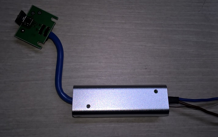

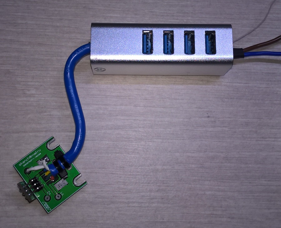

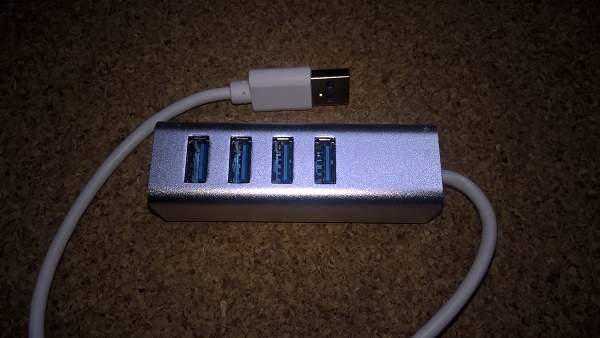

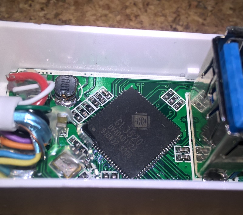

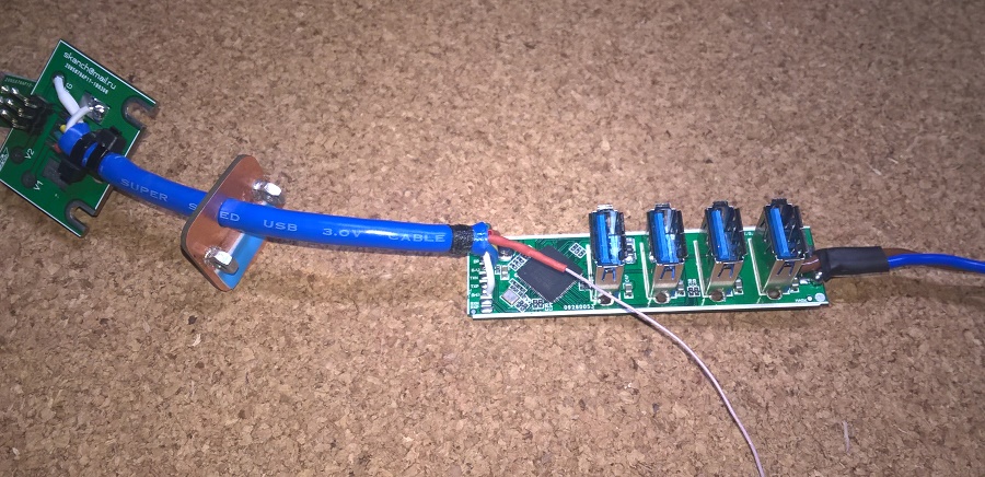

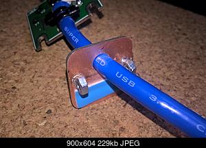

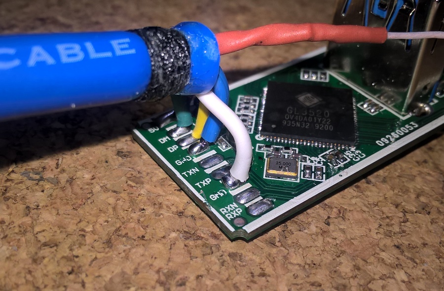

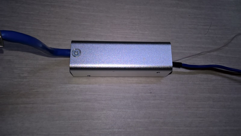

Ещё один HUB, который прошёл проверку и показал нормальные результаты. Собран на чипе GL3520 с поддержкой функции МТТ, на четырёхслойной плате, с разъёмом micro USB дополнительного внешнего питания. Качество пайки без нареканий. Очень маленький, корпус из облегчённого алюминия, толщина стенок 2 мм, что позволяет нарезать резьбу для фиксации на поверхности. При тестах охлаждения до - 25С в течение 3 часов и последующем включении все подключённые в HUB устройства определились без проблем. Ниже картинки доработки.
ID:	51614 Нажмите на изображение для увеличения
ID:	51616 Нажмите на изображение для увеличения
ID:	51618 Нажмите на изображение для увеличения
Разъём micro USB "сдул" и провода припаял прямо на плату.

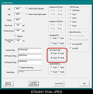

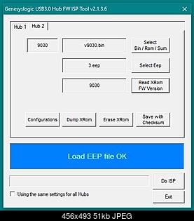

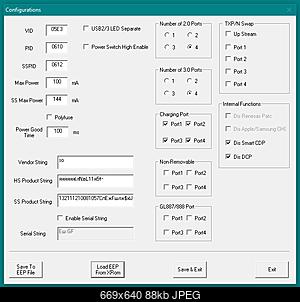

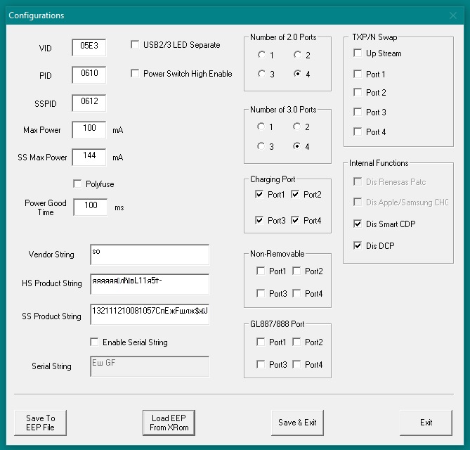

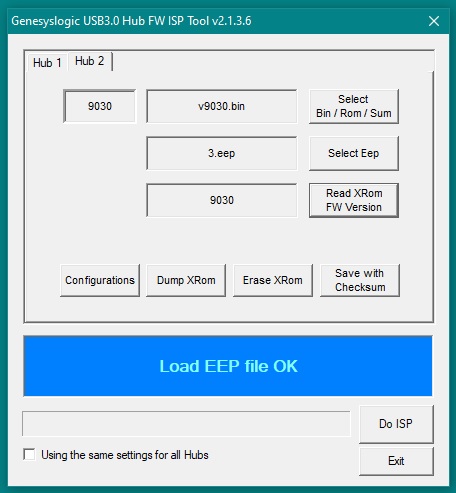

Возможно кому-то пригодится: утилита для обновления прошивки у USB3.0 хабов на контроллерах серии Genesys GL3520.
ID:	51930 Нажмите на изображение для увеличения

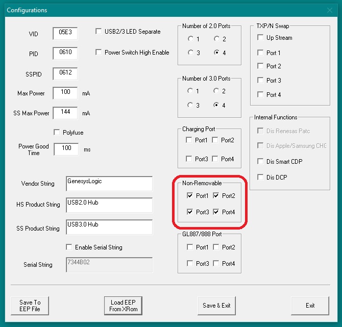

Утилита позволяет зафиксировать номера портов для устройств подключённых в HUB.

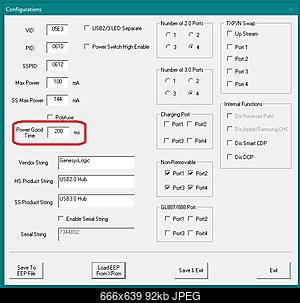

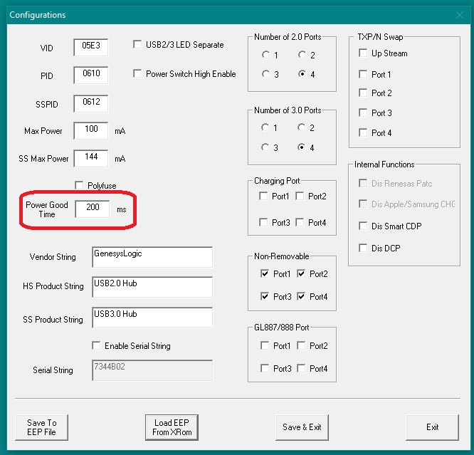

Выставить время задержки опроса HUB-а после появления питания.
Это актуально, если HUB составной и имеет количество портов больше 4-х. В первом HUB-е задержку делать достаточно 100ms, во втором уже немного больше, скажем 150ms. Но больше 200ms делать не рекомендую - большая задержка приводит к сбросу соединения.

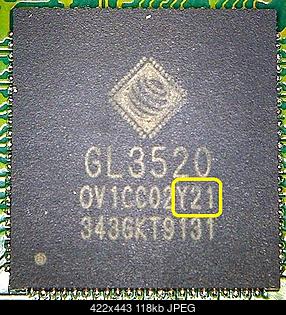

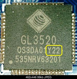

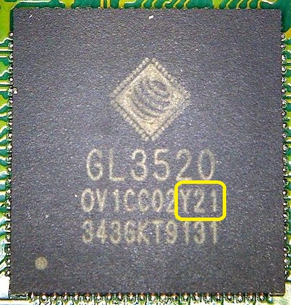

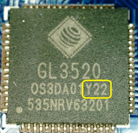

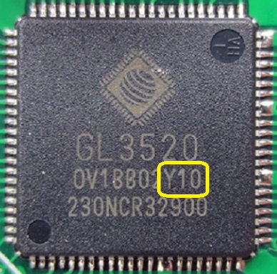

Внутренняя память у GL3520-10 вмещает 16K-byte, у GL3520-2x 20K-byte и поэтому прошивки отличаются размером.
