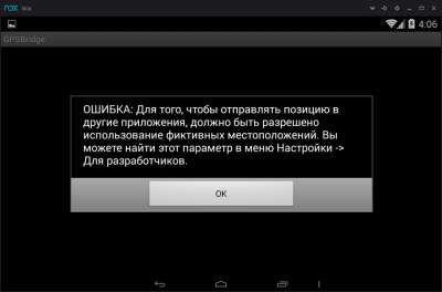

Вот только как его настроить, GPS Bridge не запускается, ошибка

А какой бридж запускал?
В этой "ошибке" белым по черному написано, что нужно сделать - разрешить использование фиктивных местоположений. Так и сделай это!

Уже разобрался, просто с андроидом я на вы. Просто в тех эмуляторах и телефонах что я держал в руках меню разработчика уже было открыто, а тут оказывается надо его ещё открыть. Кстати есть ли аналоги GpsGate, а то он слишком грузит проц, я сначала думал что проблема в том что мой CarPc не слишком силён, но как оказалось и на стационаре проц тоже неплохо грузится
