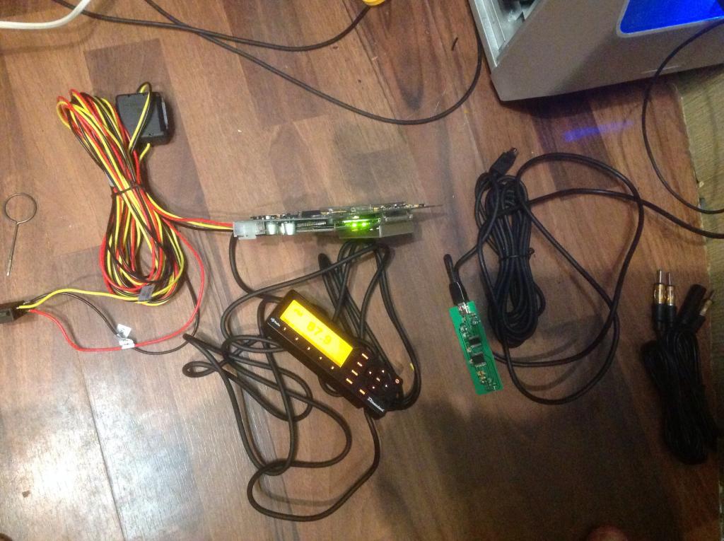

1. Радио изначально работало с родной панелькой?
2. Вообще то, сначала подключается СОМ порт, а потом уже подаётся питание на устройство (это для всех устройств с СОМ портом - он не предназначен для "горячего" подключения, как USB). Тем более, что в радио настоящий СОМ порт.
3.
блок радио щёлкнул и замегал
- чем замигал??
4. Софт нужен только для радио - икар, центрифуга или отдельная прога
По твоим вопросам
1. Я знаю 3 версии радио - со всеми работает
2. См. выше
3. Подключить к линейному звуковому входу Пк
4. Антенна: один вход собственно для антенны, второй - сквозной выход для подключения антенны к другим устройствам
5. Светодиоды только для визуализации передачи данных между адаптером и ПК (можно допаять 2 резистора на соот-ие места и они будут мигать)
P.S. Хоть немного следи за орфографией (хотя бы знаки препинания, особенно точки), тем более полно встроенных проверяльщиков
В детстве, чтобы маленький Змей Горыныч был как все, мама заплетала его в косичку

1. да радио работает с родной панелькой. 2. не знал 3. между двух плат есть три свето диода так вот с родной панелькой они мигают а с адаптерам нет.

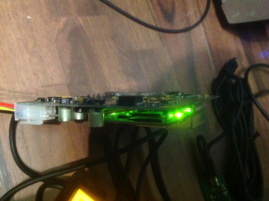

поближе

я правильно понял что на адаптере что под шестым контактом четвёртый а под пятым третий или наоборот, хотя вряд ли было бы не логично. Ссылка на прогу мёртвая

Про контакты - верно, ссылка не мертвая (прога называется HDRadioPCR, ещё есть boomz или как то так)
Радио какого года выпуска? Если сам покупал на eBay или ещё где - кинь ссылку
Адаптер в компе определяется?

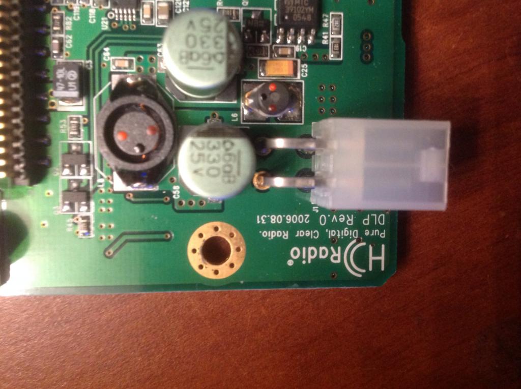

Брал тут, адаптер в компе определился как сом порт а по поваду ссылки попробуйте её скачать у меня вылезает ошибка 404.

Такая версия платы работает с адаптером
Готов поменять адаптер, но желательно подъехать с радио для проверки на месте
У меня скачивается файл по ссылке, но в любом случае я дал название проги - можно найти в другом месте
