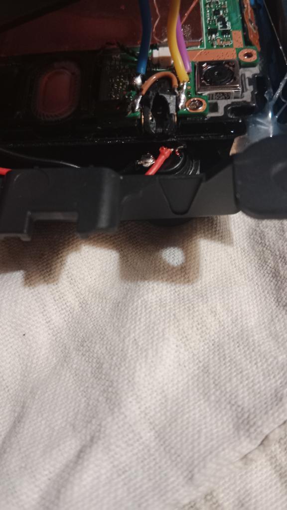

Возникла следующая проблема подпаял через аукс провода по схеме с сайта а музыка играет через динамики планшета
korn808 вне форума   Ответить с цитированием
Старый 31.05.2024, 22:44   #5240
Сообщений: 2,669
Сообщение от korn808 Посмотреть сообщение
Здесь посмотрите...
