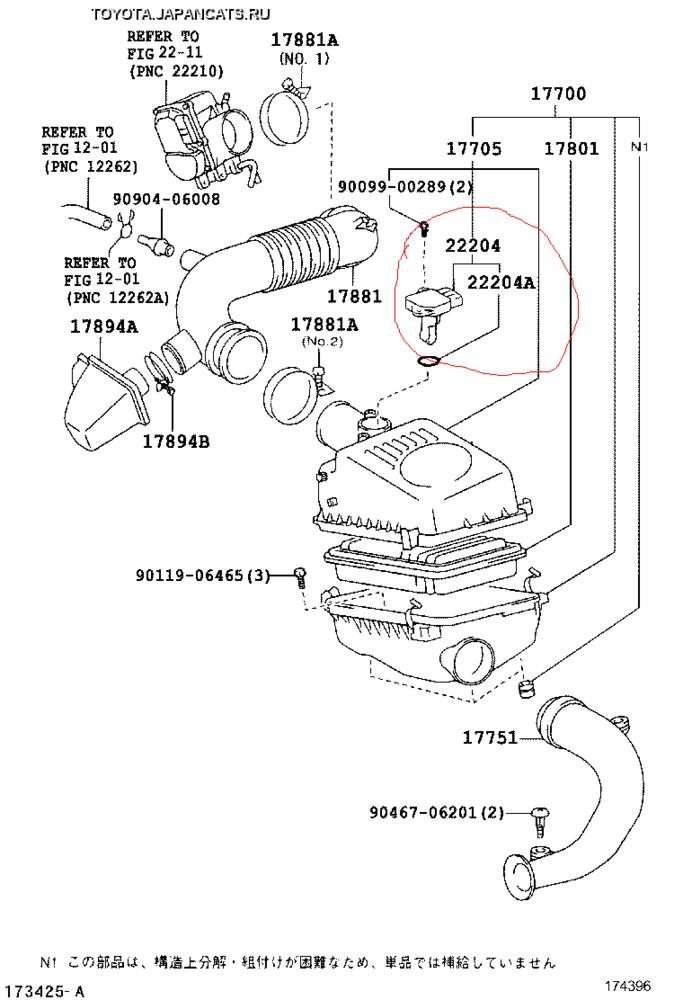

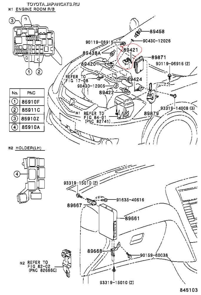

Сообщение от ewgen1 Посмотреть сообщение
да нету у меня MAF!!!!!!!
на кузовых AZT24# с двигателем 1AZ-FSE есть и MAP и MAF
возможно у тебя это.....

или это...............

Сообщение от boss54 Посмотреть сообщение
вот этого и как раз нет!я знаю что такое MAF. у меня вместо него заглушка на корпусе воздухофильтра как раз где показано на втором рисунке!его и не было.а MAP есть тот что на первом рисунке
