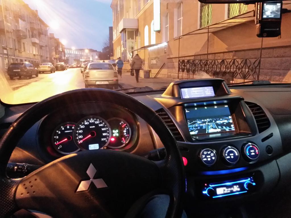

ну как бы народ встраивает планшет глубоко в машину поэтому рамки без разницы, хотя если смотреть на новое веяние мерседеса, бмв, мазды и пр. там где тупо экран стоит сверху на панели (как китайский навигатор у таксистов))) ), то тоненькие рамки актуальны
