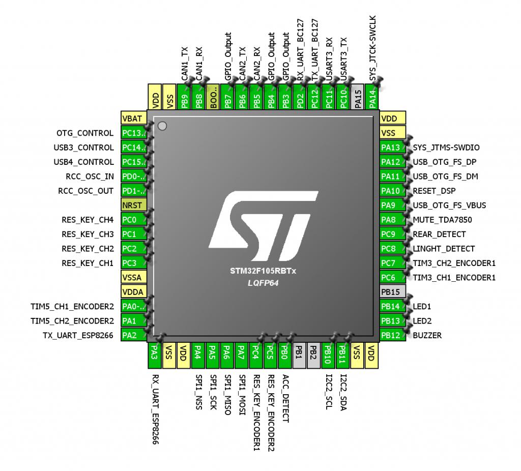

Саша, как ты разводил плату STM32? Я вообще полный ноль в этом

STM32 нужно конфигурировать под себя в STM32QubeMX исходя от вашей печатной платы, фото своей конфигурации и файл прикрепил, можете развести также, будет проще писать прошивки.

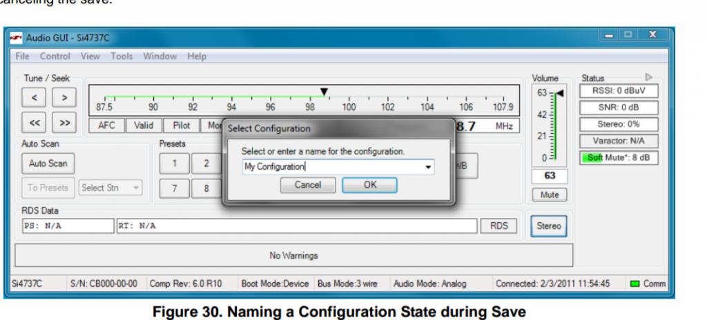

Серия радио чипов от sillab очень крутые оказывается. Вот например почитайте этот усер гуид, https://www.google.ru/url?sa=t&sourc...1sRo28527w7Fzg
Ближе к середине там расказывают про программу Audio GUI в которой представлены все регистры радиочипов серии SIxxxx в удобном графическом виде, очень круто.
Осталось понять какой програматор нужен этой проге чтоб он смог общаться с микросхемой серии SIxxxx.
