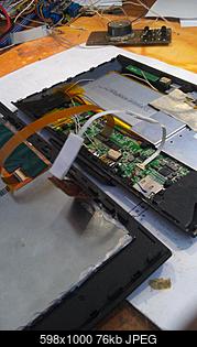

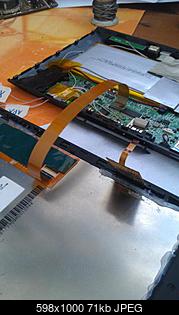

Друзья, мною был заказан и испытан шлейф дисплея длинною 150мм, 31 пин, ширина 9,6, шаг 0,3. В партии 3 штуки. Заказывал ТУТ
