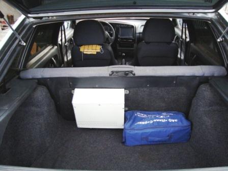

Как и обещал, фото багажника

Да, совсем забыл, на входе блока питания, питания усилителя и монитора стоят фильтры, без них никак - шум в колонках и помехи на мониторе. Дроссели для фильтров брал из старых БП-АТХ.
