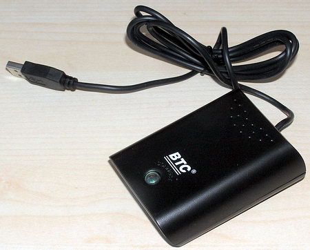

В связи с приобретением концентратора D-Link DUB-H7 наконец появилась возможность убрать все беспорядочно расположенные в салоне девайсы (GPS, модем, радио интерфейс клавиатуры 9116URF) под панель приборов. Вот только выявилась одна проблема - "DUB-H7" не желает работать с дешевым удлинителем USB.
Поначалу и это было далеко не очевидно, в связи с чем я даже пытался до минимума укоротить кабель, идущий от удлинителя к концентратору, но результат был нулевой...
После многочисленных и бесплодных попыток родилась мысль: "а если поюзать "поиск"?
Помогло!
Выставил USB в режим 1.1 и все заработало. Собственно, все устраивает, кроме одного - перезапись с USB flash на HDD занимает неприлично много времени. Например, перенос МР3 архива объемом чуть более 3 Гб занял около 1 часа!!

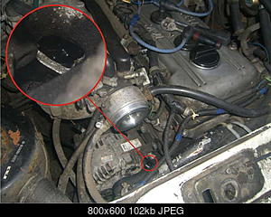

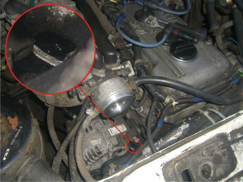

В ближайшее врямя планировал заняться управлением CarPC с пульта ДУ, установить приличную акустику, но случилось страшное (двигатель в процессе движения умер, после попытки выяснить причину этого недоразумения обнаружил дыру в передней крышке двигателя размером с 5 рублевую монету):
В связи с этим, а также отсутствием работы (и как следствие, доходов) дальнейшие работы вынужден приостановить

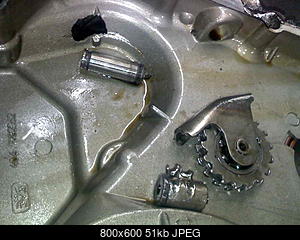

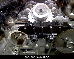

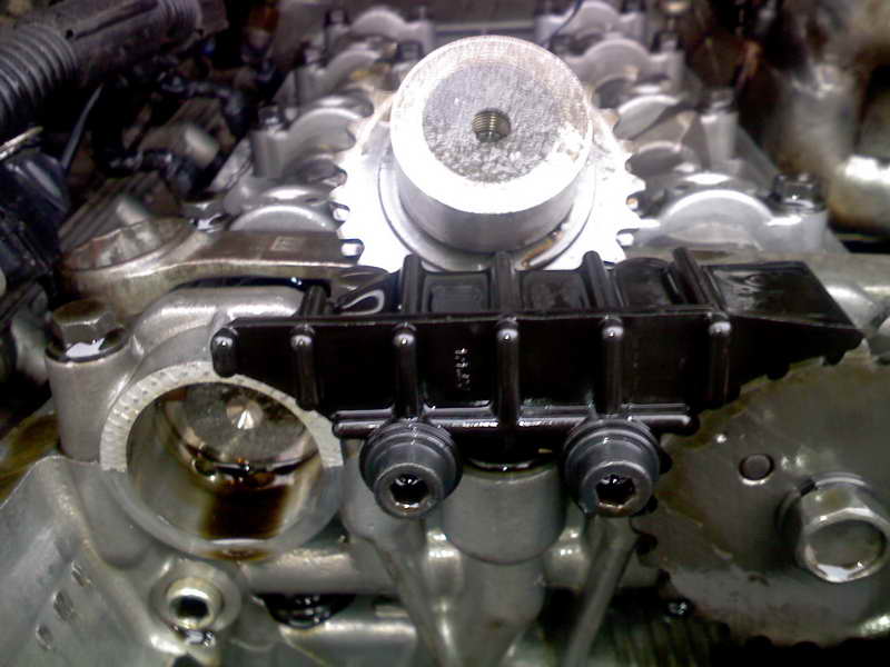

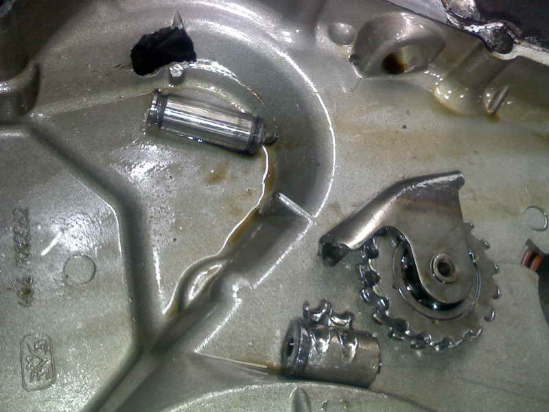

Как показало вскрытие, подтвердилось предположение о лопнувшей цепи...
Правда, каким образом звездочка натяжителя превратилась в подобие сюрикена, так и не понял. Разумеется, не порадовал и лопнувший распредвал.

Название: Лопнувший распредвал.jpg
