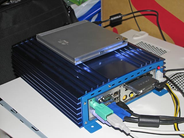

НУ вот пару месяцев отъездил без глюков, все отлично работает, и решил я еще проект продолжить: вперед монитор поставить сенсорный переделав слегка торпеду.
А пока собрал новый комп:
корпус VoomPC
БП M1-ATX 90 ватт
мать mini-ITX VIA EPIA MII 1200Mhz
память 512Mb DDR Transcend
винт 80GB Toshiba 2.5" IDE
звуковуха SB Audigy2 ZS notebook PCMCIA
Собрал ради сравнения с моим компом, звук получился отличный, система вроде бегает, а вот RoadRunner с нагруженным скином тормозит, конкретно тормозит, грузит проц на 100% и это не радует

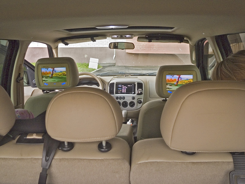

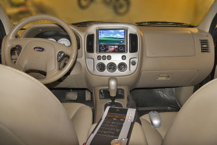

Давно я ничего не делал в своем авто, только софт оптимизировал, настроил все управление только с мыши Logitech MediaPlay (кстати, год без замены батареек работает не выключаясь), на свободные кнопки мыши повесил экранную лупу и наэкранную клаву и ... выбросил нафиг сенсорный монитор.

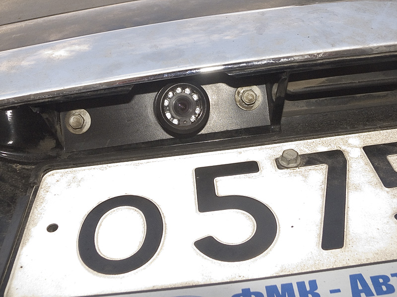

Сегодня поменял камеру заднего хода, была PROLOGY AVC-1 стала PROLOGY AVC-1 NVP. Блин, ваще полный улет, угол с 56 вырос до 120градусов, и минимальная освещенность до 0.1 lux, в абсолютно темном гараже видно как днем, и все благодаря встроенной ИК подсветке.

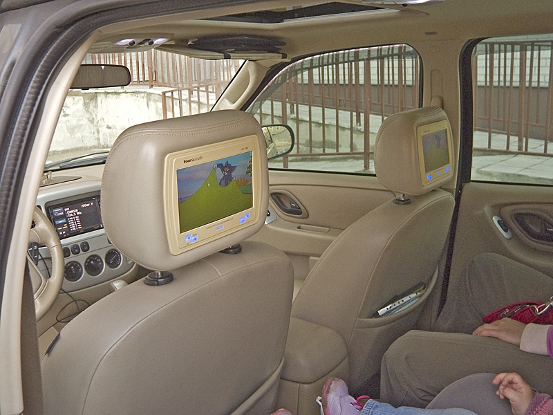

Пока меняли камеру увидел мониторы с подголовниками и поставил их себе.
Вот вроде и все изменения за год езды с компом, ничего не сломалось, ни перегорело, ни посыпалось.

Мониторы шикарно вписались! Завидую А в мои подголовники не вставишь мониторы - форма дурацкая.. Клиновидная, и сверху ширины мало...
