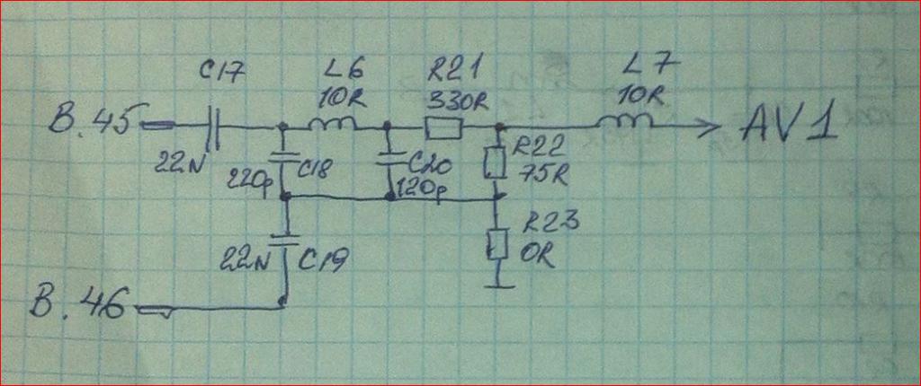

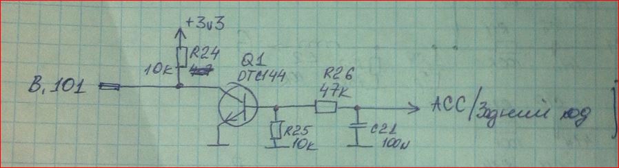

а откуда берется сигнал на народный что бы он включил КЗХ, может как раз проблема с еще одним минусом (плюсом)? может реле попробовать вставить?
триггер в rtd2662 отвечающий за переключение входа никак не влияет на какчество сигнала, тем более что переключение на проце происходит низким уровнем.

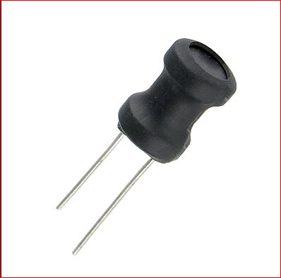

Сообщение от ali_vlad Посмотреть сообщение
Фильтр, однозначно, необходим. Вот, только, с индуктивностью засада. Сущесивуют ли расппостраненные аналоги? Мож из АТХ БП?
Да нафига прям аналоги, выводной подходящий найди на 22-33 мH.
Там ток то тютельный, главное помехи убрать.
Такой то наверняка найдешь. Само то.
4р цена и 250р доставка...
В старой советской технике такого добра полно было, я не имел ввиду в чипдипе покупать))) у них ценник марсианский. и тебе 2 желательно гденит нарыть.
