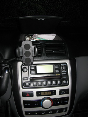

Есть задумки сделать нечто похожее на Ваш вариант 1 с монитором на торпедо. У меня на тропедо сверху бардачок - думаю туда монитор воткнуть с приводом примерно как у Вас.
Какие подводные камни встретились при эксплуатации?
Ломались ли провода идущие к монитору?
Какие проблемы с засветкой монитора в солнечный день, все таки стекло большое?

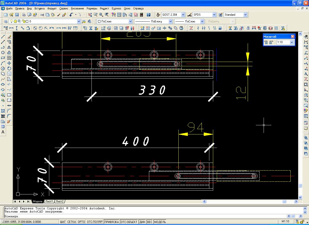

По умолчанию Привод монитра
Задумка установить компьютер в машину появилась не так давно, по случайности бороздя просторы интернета попал на сайт PCcar. Подчеркнул много интересного и позновательного.
Вот вариант моего серво-привода. Если что-то не так прошу нагами не пенать. Только начал конструирование.Если что-то не так буду рад критике.
Моя машина.
Ну и мой вариант сервопривода.Еще не конечный.Наброски.Если кому интересно могу выложить файлы AutoCad'а

Сообщение от Lexsbmt Посмотреть сообщение
Моя машина.
Ты когда сделаешь лучше видео выложи, как я в своё время. А то идеи то у многих бродят, но воплотить их не каждому дано. С нуля и из ничего это сложно сделать.

Сообщение от BlackHorse Посмотреть сообщение
При экслуатации никаких проблем не возникло - всё работало как часы. Странно, что ты не спросил о подводных камнях при разработке - там их было много и об этом лучше не писать, а говорить
Нет. Я сделал такую кинематику, что перемещения проводов были минимальными и с большими радиусами. Да и не сломались бы они - многожильный провод сложно поломать - усилие какое нужно. Кстати там ведь не монитор выезжал, а лишь матрица, и перемещались провода интерфейса LVDS гибкие и тонкие, и провода питания подсветки.
У меня козырёк на нём был Посмотри внимательно видео и фотки.

Сообщение от SeRiLLo Посмотреть сообщение
Меня морозы пугали - но порыв в форуме пока успокоился - теперь буду рыть подводные камни при разработке и задавать вопросы...
Это сверху, а с боков? да и вообще как смотреть на монитор на фоне яркого солнца? или нет такой проблемы? Я просто по аналогии с КПК на держалке - когда солнце - на нее без слез не взглянешь...
