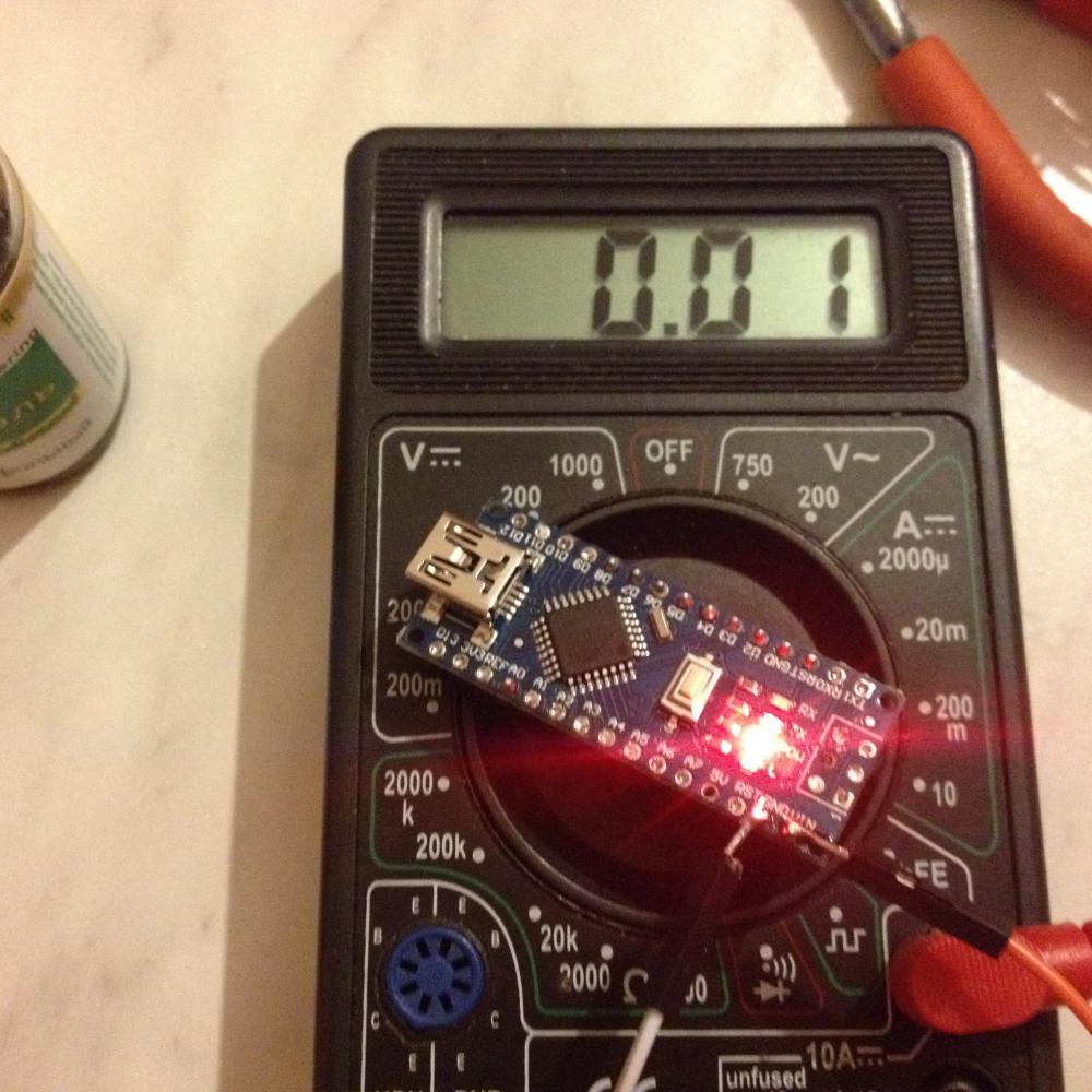

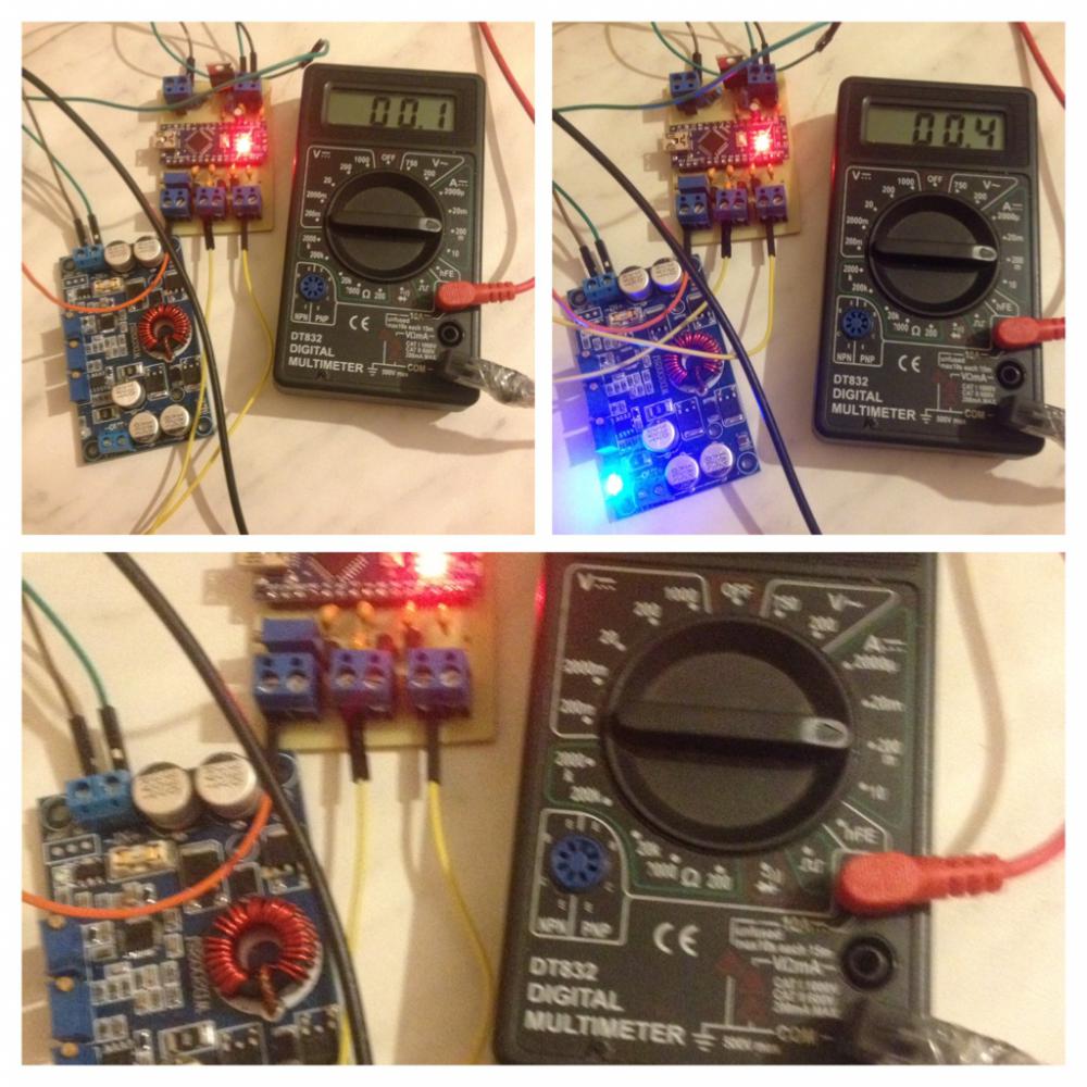

Только это 80 мА. Это полное потребление вместе с твоим LM... О чем все время пытаюсь до тебя донести.
Это потребление без LM, это потребление самой ардуино и её линейного стабилизатора на пине UIN.
Здесь два варианта, либо смириться с данным потреблением, либо удалить стабилизатор и подать питание 5в.
Светодиоды тоже ликвидировать))))
Выпаял стабилизатор, установил перемычку и подал 5в с LM.
Получается стаб 70ма кушает.
Значит он нам не нужен.
Это потребление вместе с микросхемой LM78l05.
Раз зашла речь за потребление, то вот замеры в "заряжённом" состоянии(включены три микросхемы LM78l05, один транзисторный ключ, основной блок питания, но без ноутбука) и в режиме ожидания(включена одна микросхема LM78l05 которая собственно подаёт питание на ардуино)
Заменил конденсаторы на керамические, проверил ещё раз работоспособность.
В принципе все, с блоком питания наконец-то решил вопрос, потом скину фото в корпусе.
Огромное спасибо всем за оказанную помощь.
Александру(skanch) особенно
PS: а светодиоды я таки уберу.
