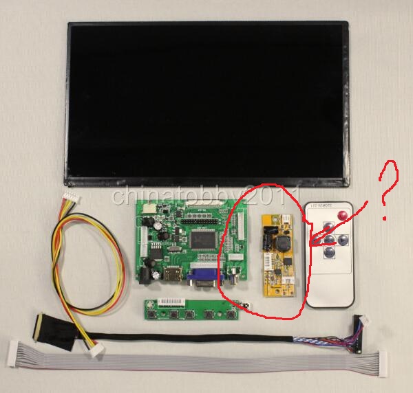

Нашол там матрица от неотбука DELL INSPIRON Mini 1010
А еще ни кто не знает что за плата на фото та что обведена?

Драйвер подсветки монитора, или самодельный-http://pccar.ru/showpost.php?p=349667&postcount=101 похожий, отдельно в продаже найти не смог. Мож плохо искал.

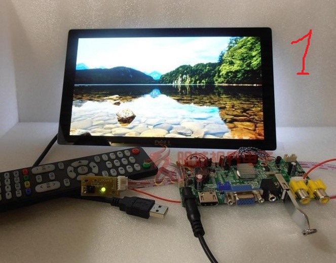

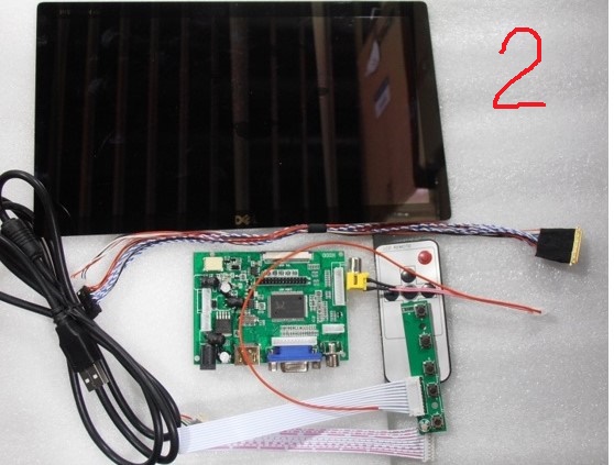

Вот ОГРОМНОЕ человеческое СПАСИБО! За ценную информацию!!! Нашол с двумя разными контролерами.... вот они скорей всего и матрицы по ним и можно отличить? как думаешь?
Вот есть 1 и второй варианты( 2 такой же как ты давал ссылку)

Все зависит от того, какую матрицу китайцы называют "от Dell Inspiron Mini" Две я уже перечислил выше - у них встроенные драйверы подсветки, еще одна ставилась в них LP101WH1 - тоже. Эта матрица получается с отдельным выводом светодиодов. Раз стоит внешний драйвер подсветки - значит это матрица ТОЧНО не от делл мини. Это же китайцы...
Сообщение от Санек М6 Посмотреть сообщение
Нет, отличить нельзя. Какая разница, к какому контроллеру цеплять одну и ту же матрицу? От этого зависит только оконечный функционал. Например набор слева умеет принимать аналоговое телевидение, а набор справа умеет переключаться на камеру заднего хода. Больше ничего нельзя сказать. Нужно спрашивать, какая именно стоит матрица, и пусть фото шильдика дадут.
...ошибся, не аналоговое телевидение, а встроенный медиаплеер...

у этих двух вариантов просто нет такого драйвера, на фото видно
Так и у левого 2 входа под камеру и первый с функцией включения видео с камеры заднего хода или нет? и еще у второго нет HDMI ...

Я об этом и сказал - значит в этих наборах другие матрицы, а не N101BGE-L21
Да я не знаю, что там за контроллер. Может на Mstar, а может на TSUM. Какой то красный проводок валяется - может это и есть переключатель КЗХ.
Есть. Это "народный" контроллер...
А тогда нет USB .... да?
Задал вопрос про матрицу китайцу .... пока молчит но на фото Н101WJ02 (рассмотрел)
