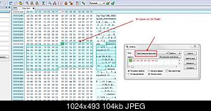

...поиском не находит(наверное нужна лицензия), пишет что не найдено, но в списке их видно,
Ды как же он в анси то найдет???
какая область блока, если это вручную выделять?
См. скриншот

Ёпть! А то ж...

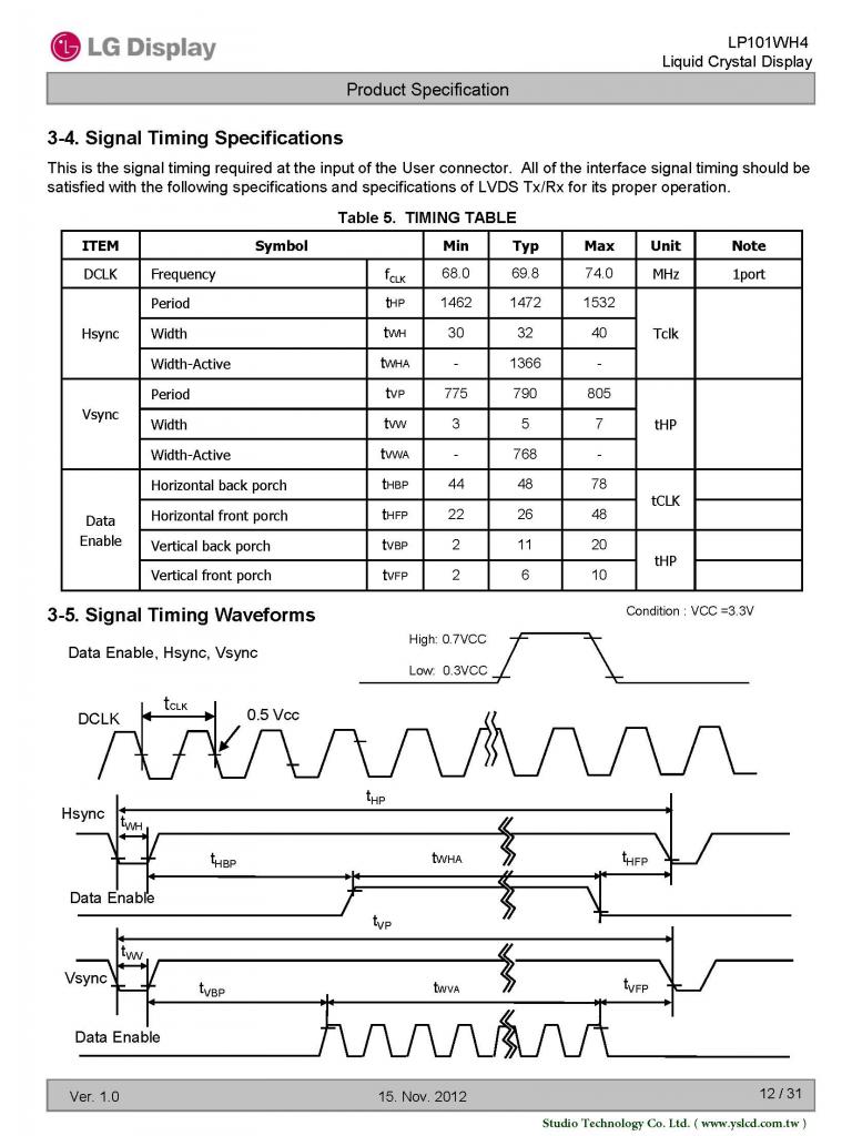

Здравствуйте.
Посмотрите пожалуйста, правильно ли я значения для edid-а из пдфки вычленил?
H. Start of Sync Pulse = H. Active Pixels + H. Front Porch = 1366 + 26 = 1392
H. End of Sync Pulse = H. Start of Sync Pulse + H. Sync Width = 1392 + 32 = 1424
H. End of Blanking Interval = H. Active Pixels + H. Blank Pixels = 1366 + 106 = 1472
V. Start of Sync Pulse = V. Active Lines + V. Front Porch = 768 + 6 = 774
V. End of Sync Pulse = V. Start of Sync Pulse + V. Sync Width = 774 + 5 = 779
V. End of Blanking Interval = V. Active Lines + V. Blank Lines = 768 + 22 = 790
H. Active Pixels = 1366
H. Front Porch = 26
H. Sync Width = 32
H. Start of Sync Pulse = 1392
H. End of Sync Pulse = 1424
H. Blank Pixels = 106
H. End of Blanking Interval = 1472
V. Active Lines = 768
V. Front Porch = 6
V. Sync Width = 5
V. Start of Sync Pulse = 774
V. End of Sync Pulse = 779
V. Blank Lines = 22
V. End of Blanking Interval = 790
Смущает, что в ней нет ни слова о H. Blank Pixels и V. Blank Lines, их взял из расчета Period минус Active...
Спасибо.

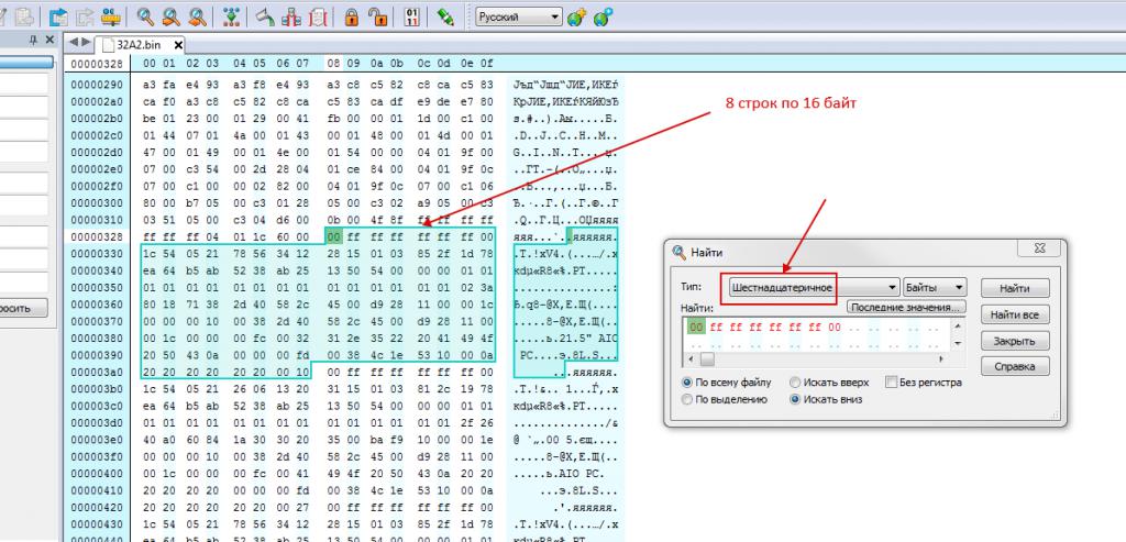

Все правильно.
Учитесь работать с документацией - в даташите этой матрицы есть EDID, вы его можете срисовать на трех последних страницах. Берете значения из колонки Value (Hex) и переписываете последовательно по 16 значений в строке. Итого будет 8 строк. Пусть в нем не будет каких то атрибутов для идентификации имени монитора, но это и есть самый точный EDID, от производителя.
