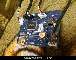

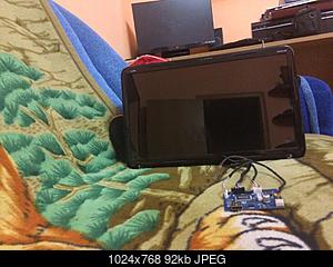

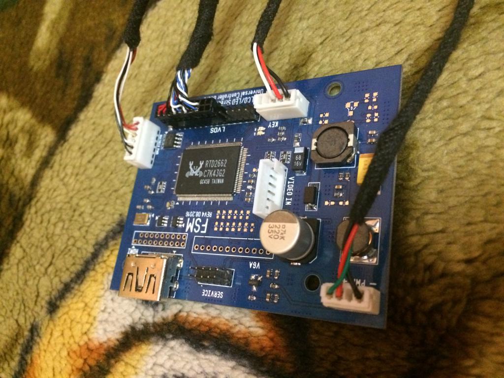

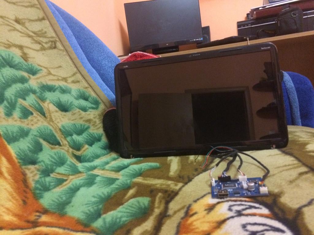

Вообщем , пришёл ко мне монитор от ноута, модернизированный контроллером basurmana. Качество исполнения на высоте!

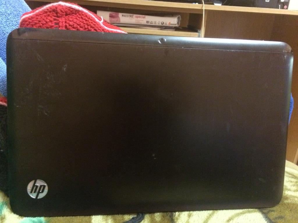

Теперь идея такая .. сделать фальш панель на заднюю крышку монитора:
, туда спрятать контроллер от Александра и крепежку к фальш панели жёстко сделать
Будет как то так... пока не знаю куда кабель хдми спрятать... может внутри крепежки..
Будет выглядеть так:

...Качество исполнения на высоте!
Я старался)))

собственно если контроллер на 2662 позволяет вывести звук с хдми то думаю проблем быть не должно, просто плеер настроить

Сообщение от nektomaks Посмотреть сообщение
На разьеме service, есть выход spdif, если изменить прошивку, то естественно будет звук с ХДМИ.
