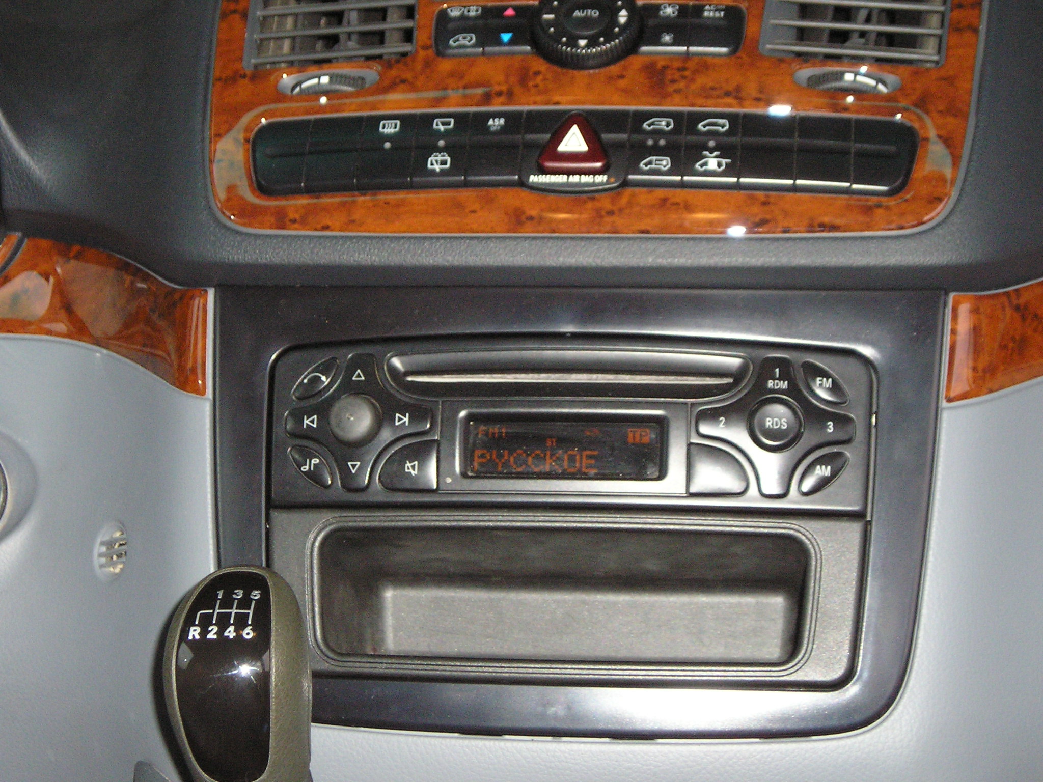

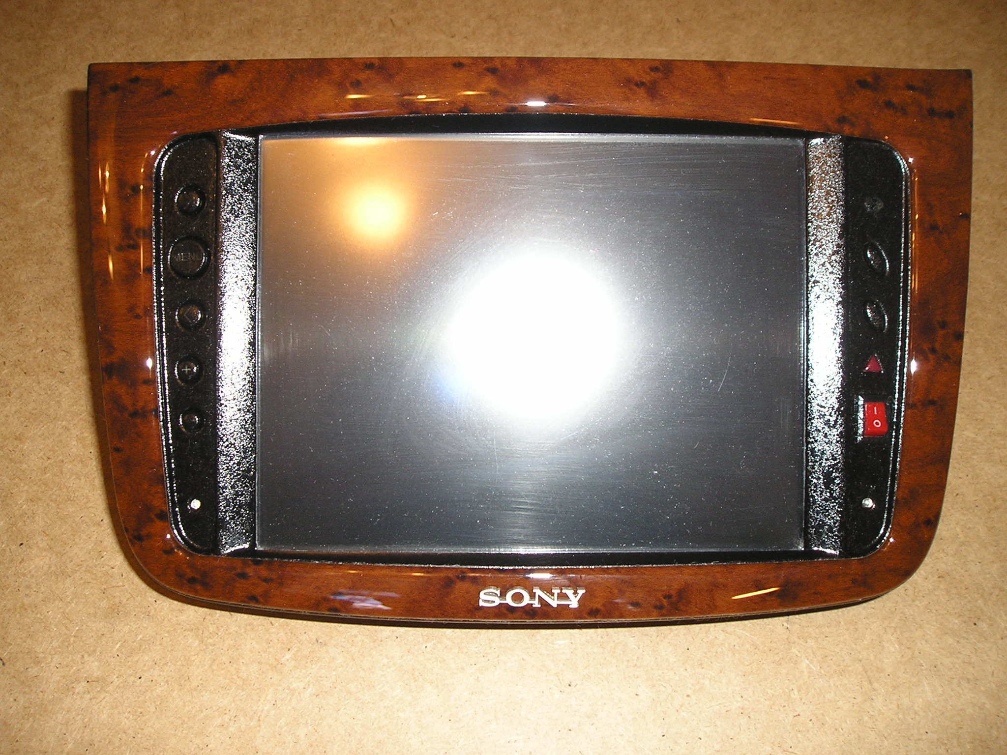

То, что по оптическому каналу идет не только звуковой сигнал - это все понятно. Я кстати и не питал иллюзий на счет оптики! А штатного монитора у меня не было, у меня стоит не Comand, а как я уже сообщал, штатная магнитола Audio 10 BE6021. А в штатную двухдиновую рамку я вмонтировал Prology PCM 800(см. ниже). Но звук-то от компа нужно подать на штатную аккустику, поэтому магнитола остается, только будет стоять в другом месте. Теперь по поводу рулевых кнопок. Там не только управление магнитолой, но и много других сервисов, в том числе и сброс в нужный момент сообщений по ТО, измерение уровня масла и многое другое. И последний вопрос. Вы упоминаете о нескольких "Ваших" проектах. Вы - это кто (нигде не сказано) и где увидеть Ваши проекты?
