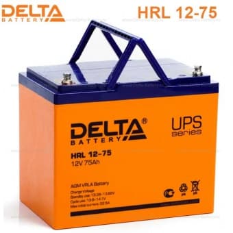

Не знаю как там у Дельты, а ПоверСоник такой же тупо умер при попытке завести жигуля.
совсем скоро стукнет 4 года, думаю уже можно и посмеяться
аккум изображенный на фото выше, где то год назад перекочевал на другой автомобиль с
2х литровым турбомотором, и пусковой ток которого (реально измеренный) составляет 530-550 ампер при температурах окружающей среды немного выше нуля.
этой зимой как вы знаете были моменты сильных морозов.
аккумулятор вполне прилично завел автомобиль при -27, это на его веку был самый сильный мороз (по бортовому компьютеру, а не по метеосводкам).
в общем жив курилка, вопреки многочисленным прогнозам. и думаю еще год-два проживет
крутит конечно уже не как молодой, но вполне прилично справляется.
в общем эксперимент я считаю себя оправдал.
обычно аккумуляторы устанавливаемые после кончины заводского, столько не живут
суммарный пробег за эти годы не знаю(не следил), но за последний год 30тыр
зы: зарядный ток ограничивать не стал, тоесть все подключено просто как с обычным аккумом.

получил несколько выравнивающих циклов заряд-разряд, малым током.
живет далее, даже крутить повеселее стал

по сей день жив курилка.
но прошлым летом в каждую банку накапал несколько кубиков дистилята
Car_PC вне форума   Ответить с цитированием

АКБ то какой? У меня Солид на дизеле отходил 6 лет, теперь купил фурукаву 95D31L зарядил зарядкой BL1204 (всю ночь стоял) и радуюсь.
такой
