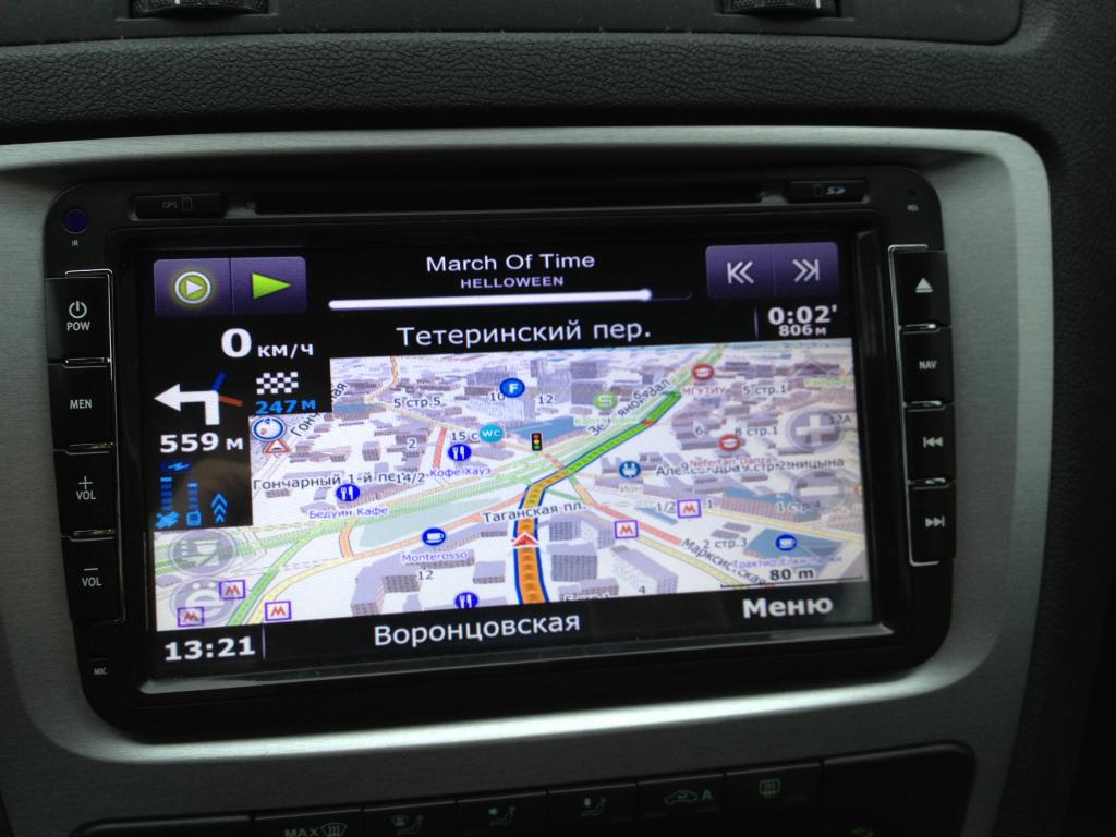

e-statik is on a distinguished road
В общем, тупо поставил поверх. Всё подцепилось как надо.
Да, предлагает обновить карты. Ну с этим разберемся.
Внешний вид радует, пробки стали наглядно отображаться.

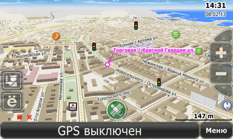

Есть два глупых вопроса, прошу тапками не пинать...
1. Чем ему понравился адрес, который он показал розовым кружочком со сноской?
2. Судя по всему - 3д дома показываются только в некотором радиусе. Как этот радиус можно увеличить?
