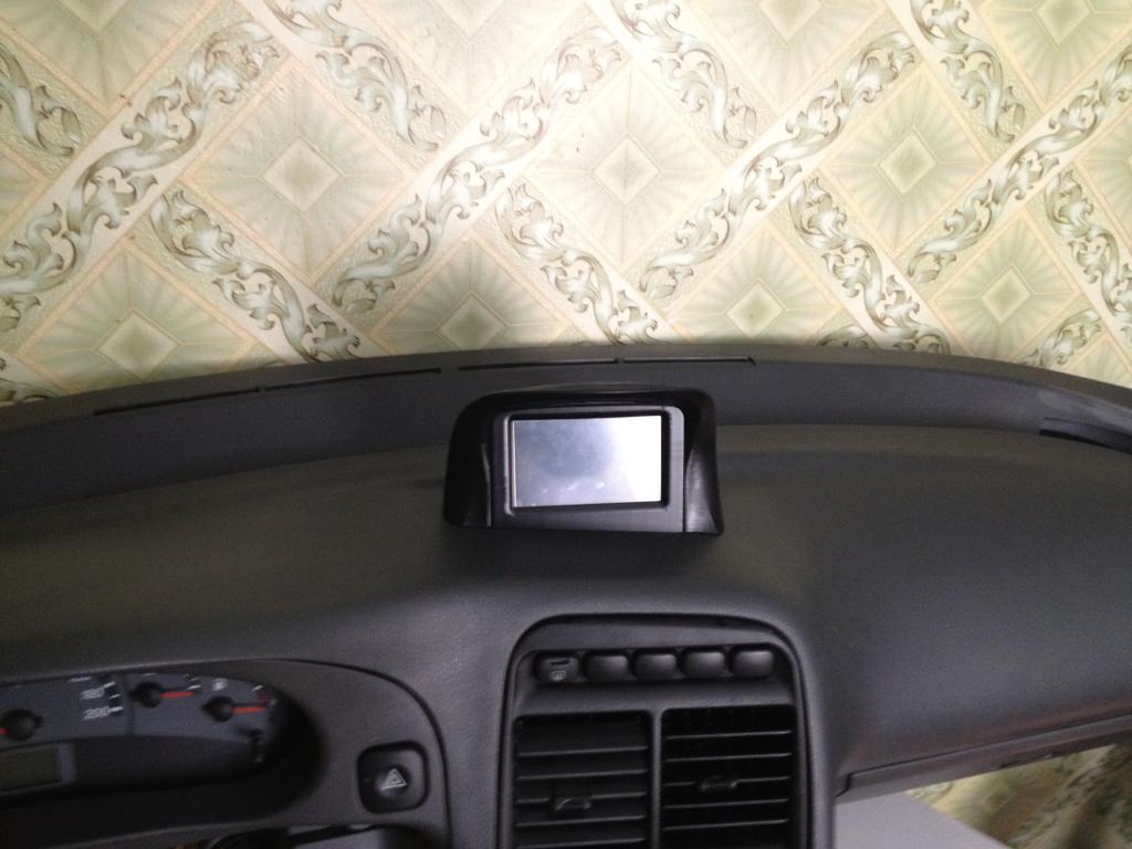

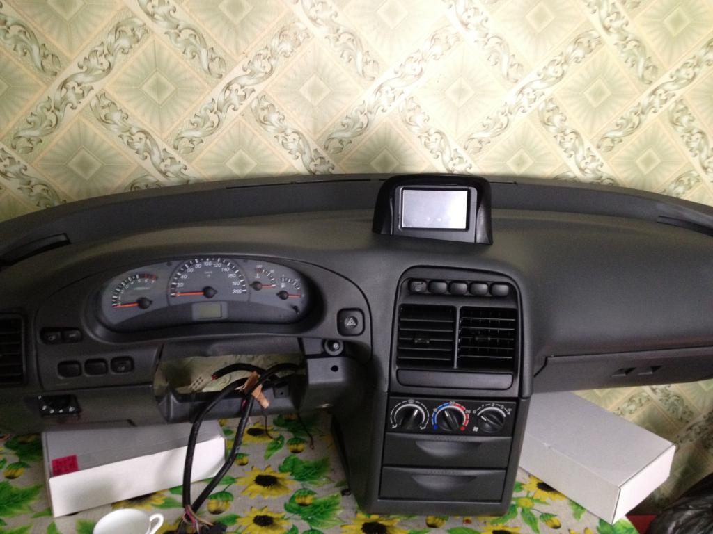

Идея системы возникла, как продолжения проекта, который мы реализовывали для ваз2110. Система реализовывает навигацию gps-glonass (navitel или city guide), OS wince 5 + obd2 диагностика (трип-комп, ошибки)
Выполнялось 3D сканирование торпеды, создание твердотельной модели, на ней рисовалась надстройка. По 3d модели уже отливались корпуса.
Ну, чего то надстройка (если речь о козырьке моника) не очень По дизайну троечка с натягом.
Но, тем не менее - ждем продукт, пока все очень интерестно выглядит, хоть и с некоторыми вопросами
Дизайн всегда вопрос вкуса. Дизайнеру торпеды для 2110 надо руки оторвать, нет ни одной ровной поверхности, везде кривизна. по проекту буду держать в курсе.

Сообщение от art_sh Посмотреть сообщение
Ну, я не про торпеду, а про "чужого" сверху
Выглядит стремно, и бог с ним с делом вкуса - реально не выполняет главного - защиты моника от солнечных лучей. Та нашлепка сверху - просто "замануха".
Реально, чтобы обеспечить хорошее качество изображения и отсутствие бликов монитор должен быть сильно глубже, типа как в пещере.
Примеры найти легко у производителей - BMW один из "зе бест" (разумеется они не единственные), я конечно Хонду люблю, но немцы реально молодцы.
