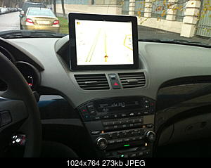

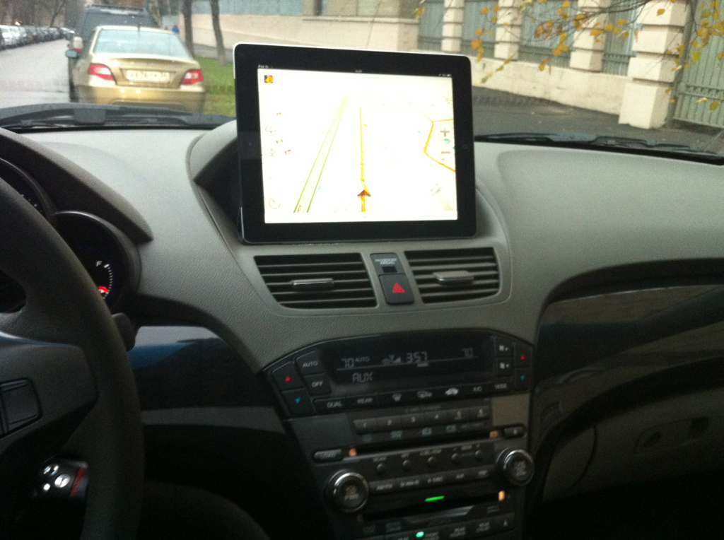

Вообщем, лепите что хотите, я вот сегодня тоже потратил 10 секунд и сделал писикар на планшете Звук по блютузу, матрица - супер, мой сраный лилипут отсасывает.

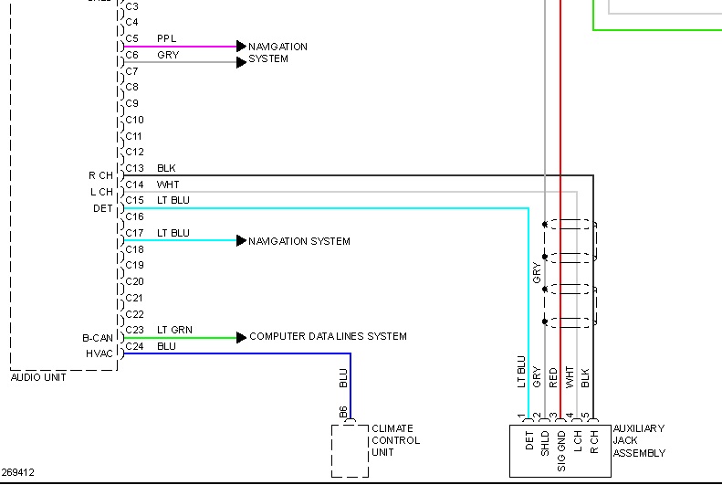

Самый простой и 100% вариант получения аудио от внешнего источника.

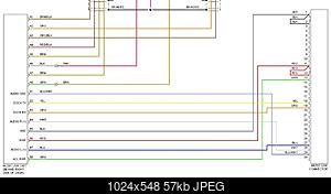

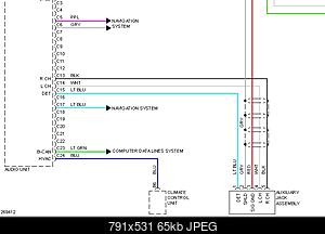

Вот (я так подозреваю, если у тебя нет джостика) часть схемы твоей магнитолы, base radio.
Из нее видно, что даже в самой простой комплектации есть AUX вход. У него есть пин1 (DET, светло-синий), который походу отвечает за активацию входа. На 100% утверждать не могу, но как правило активируется вход коммутацией этого пина на землю. Все, AUX работает, что уже ты к нему приконнектишь - планшет, телефон, комп или еще чего - дело твое

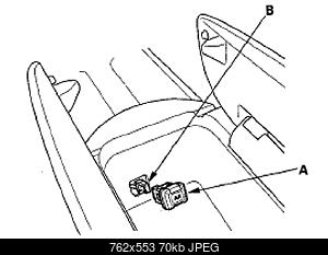

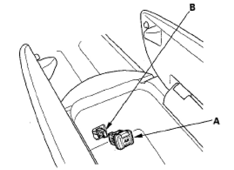

Находится он у тебя в подлокотнике:
Т.е., если ты установишь "нечто", что имеет выход аудио, то в таком варианте ты сможешь это "нечто" слышать в режиме AUX магнитолы, звук будет регулироваться рулевыми кнопками/магнитолой.
Далее, есть Music Link Connector, который у тебя почему тотоже в подлокотнике, а не в бардачке.
Вот он:

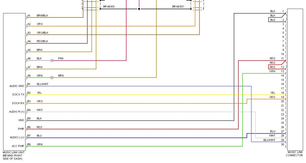

С ним сложнее, ибо его просто так коммутацией на землю не активировать. Однако, протокол общения iPod и иже с ними давно известен, тебе остается пошукать в гугле и найти железку/софт, который может эмулировать айфон, я уверен такого добра должно быть навалом. Наверняка на той же ардуине можно сделать. У меня сейчас нет времени это исследовать, постараюсь провентилировать эту тему в ближайшее время, результаты тут выложу.
В этом случае ты получаешь дополнительный бонус в виде управления песенками с руля/магнитолы и просмотром на экране магнитолы текущего играемого трека.

Я тут погуглил немножко, вообщем ситуация такова.
Описание протокола Apple Accessory Protocol есть много где, например тут:
https://nuxx.net/wiki/Apple_Accessory_Protocol
Толку от этого для тебя ноль Т.к. устройств, которые прикидываются айфоном и позволяют рулить музыкой на компе или не яблочном планшете я не нашел.
Посему, чтобы получить AUX у тебя несколько вариантов:
1. Поискать AUX Не может быть, что по схеме AUX есть, а у тебя нету. Скорее всего просто не выведен наружу. Снимаем магнитолу и смотрим на 24пиновый разъем C (третий слева в нижнем ряду, серый).
Кстати, выложи тут морду твоей магнитолы, плииз. Кнопка AUX есть на ней?

Таки нашёл этот разъём,,,, в подлокотнике, сразу не увидел потому что там дырка сделана не предусмотренная и туда затянут шнурок айфона - америкашка наворотил.... А по поводу айпода мини - думал уже но он ни как не вписывается в панель размеры не те а вот планшеты 7 дюймовые в лёгкую только кнопки включения и качели нужно ставить отдельно - так как они с торца идут и будут закрыты. Впрочем на мини айпаде они тоже сбоку.... Да и как к нему прикрутить общение с машиной?

Дилеры обычно ставят MusicLinkConnector в бардачек
Ну, AUX ты нашел - программа минимум сделана

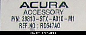

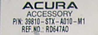

uss68 is on a distinguished road
Hamster на этой фотографии есть парт номер - но при увеличении не чего не разобрать - если у тебя остался оригинал посмотри пож. парт номер - нужно такое крепление а его нет в каталоге. И может у тебя где не будь сохранилась фото с парт номером рамки чёрной которая стоит вокруг монитора?

Сообщений: 4,379
39810-STX-A010-M1
Но, это ничего не даст, ибо это монитор в сборе. Заказывать его смысла нет - ценник будет пипец какой.
