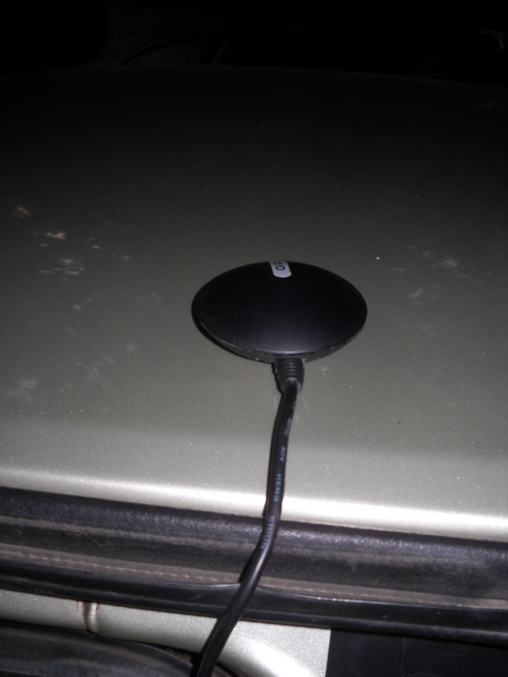

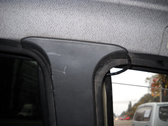

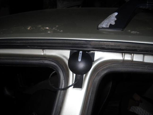

Ещё фотки.Положение жпс при использовании(движении) и при стоянке(антивандальное ,при закрытых дверях вообще не видно). Кстати спутники видит при обоих положениях,поэтому стоит на стойке почти всегда.
