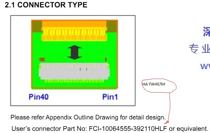

molodoi_4elovek - получается,что да ,если 600 ревизия и более ранняя и одноканальная матрица то привязка к нечетным диф сигналам(EVEN).
Со шлейфом определился?На матрице 40 контактный IPEX,с шагом 0.5мм.
Если нужен будет этот шлейф -чиркни .Болванка со всеми 40 отходящими проводами - лишние отрежешь,нужные привяжешь к материнскому разъему.
И ,по хорошему,шлейф больше 20-40см работать не будет.

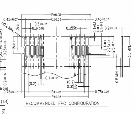

molodoi_4elovek
Регистрация: 10.05.2012
Регион: 27
Сообщений: 101
molodoi_4elovek is on a distinguished road
Mirzo, co шлейфом как раз не определился)) Объясню почему. Читаю даташит на панель и вижу там FCI-10064555-392110HLF такой разъем. Ищу даташит на такой разъем и рекомендуемый шлейф и вижу там следущее(см картинку) Не совсем то что я себе представлял, шлейф в 2 ряда интервал 0,3,самый узкий участок соединение верхнего ряда вниз на уровень второго, там уже 0,1мм, ЛУТом не сделать((, нужно как минимум фотолитографию использовать. Хотя на фотках панели вроде по другому.Даташит даташитом, написанно рекомендованный разъем, а какой там на самом деле будет стоять неизвестно. Поэтому думаю когда будет все на руках буду разбираться.
Хорошо что ты можешь помочь со шлейфом, если не получится достать или сделать переходник обращусь к тебе. А то полная неразбериха пока.

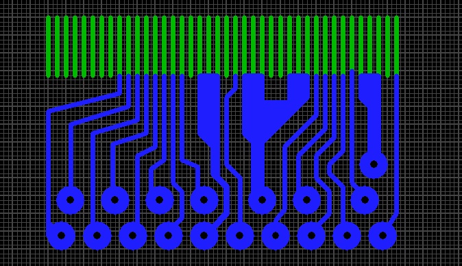

Выкладываю еще платку-переходник для распайки lvds на материнке intel dn2800mt
Тип файла: rar платка-переходник.rar (3.0 Кб, 738 просмотров)

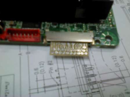

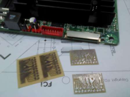

Вот он переходник уже сделан))

molodoi_4elovek -как-то не заострил внимание на этой детали- да,матрица идет с двумя видами разъемов(может и больше,в зависимости от желания заказчика).
Конечно надо бы было выяснить этот момент у продавца.
Если будет ипекс-значит как договорились,я подготовлю такой шлейф.Если разъем будет двухрядным под гибкий шлейф,то все будет достаточно сложнее.
В общем пока надо дождаться прихода матрицы, а там видно будет.
