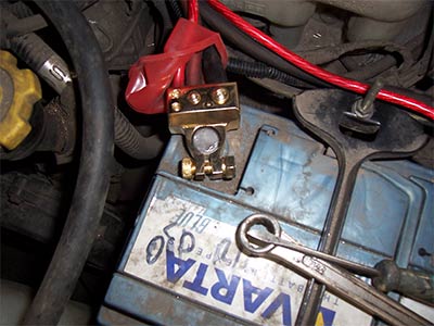

отфоткал вчерашнюю работу, и часть сегодняшней
клемы-дистрибутеры оказались на редкость говеными, плохо обжимают клему АКБ, пришлось вставлять пластину

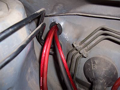

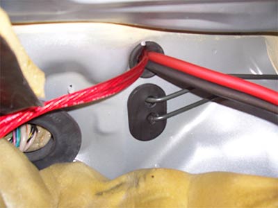

для проводов пришлось пробивать дополнтьельную дырку в моторном щите
вид из под капота

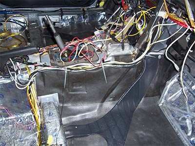

вид из салона

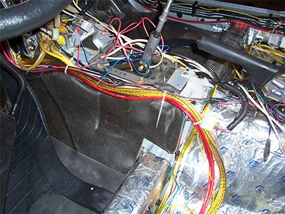

провода причесал и уложил, зафиксировал стяжками

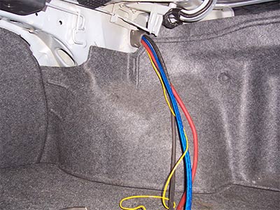

багажник уже собрал

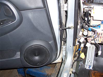

вставил акустику

А проводку под капотом хорошо бы в гофру уложить, на всякий пожарный.
