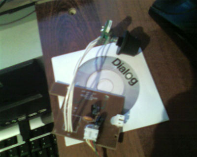

Значит так, купил себе Dialog KF-4SU
Разобрал к чертям собачим на несколько составляющих: Панель с кнопками, пластик и .... мааааленький контроллер USB (фотка ниже). К нему припаял свой энкодер от магнитолки BMW. Воткнул в USB. Оно определилось и раааботает даже без дров!
Теперь поковыряюсь с внутренней сигнализацией и добабахаю еще кнопки плей-пауза и т.д.
Вообщем за 300р. - шикарный вариант для "базы" под кнопки!
