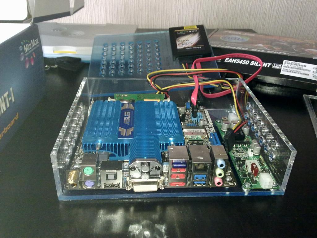

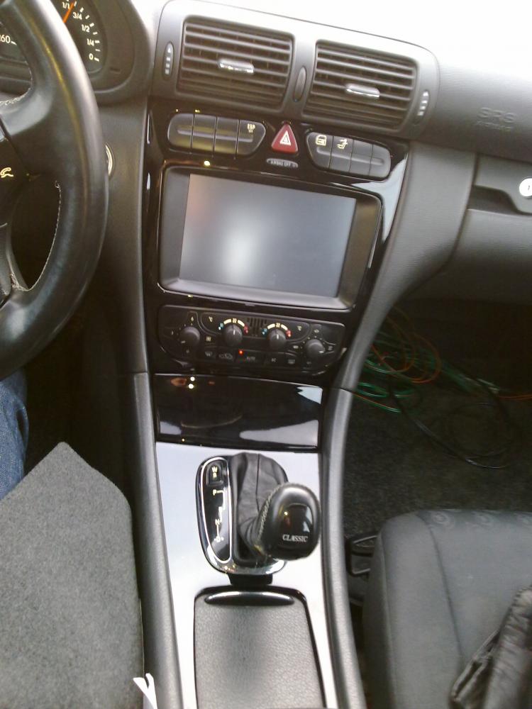

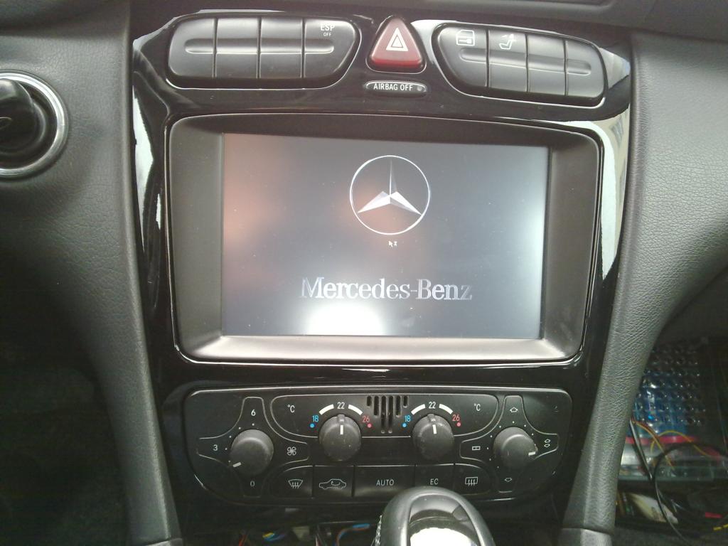

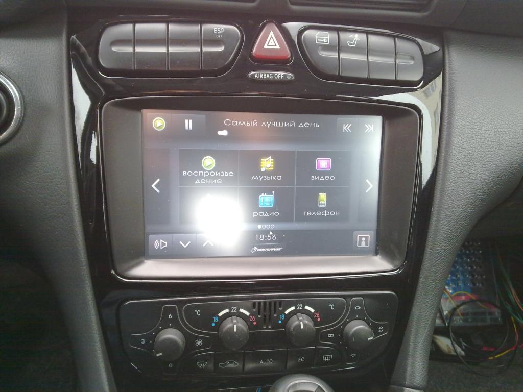

Всем привет!
Давно не писал, но это не от отсутствия новостей а скорее от отсутствия времени....
Работа над установкой кипела и наконец сегодня сегодня были спрятаны последние провода, с чем можете меня поздравить)!
Итак....
1. По многочисленным настоятельным просьбам) рамка была доработана, а именно - зашкурена и покрыта матовой краской, заодно содрал с дерева салонного пленку под карбон и покрыл его рояльным лаком, а потом все это было заполировано до "зеркала".
2. Ноут на котором изначально планировалось строить систему был благополучно продан и была приобретена такая вот мамка http://www.nix.ru/autocatalog/mother...MM_115253.html
3. Cразу же заказал SSD http://www.nix.ru/autocatalog/ssd_si....5_125095.html
4. Далее по моим чертежам рекламщики изготовили корпус.
5. Приобрел усилитель Phoenix Gold Oktane-R 5.1 http://www.hitech-online.ru/articles...R51MT.html(как я понял полный аналог CHELENGER 5.1)
Аудио сигнал на усь пустил через оптику - качество офигенное! Колонки пока оставил родные.
Но есть одно НО! Не знаю почему но уровень звука на колонках не регулируется с Центрифуги! Если запустить музыкальный файл с Уиндоус Медиа Плеера и регулировать через него громкость то все работает. Не знаю что и делать и очень жду вашей помощи и комментариев, уж очень не хочется на аналоговые кабеля переходить(.
