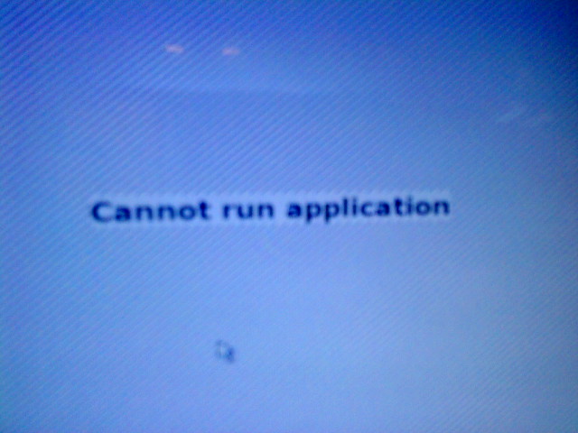

друзья помогите с встраиванием нави программ, всё вроде встраивается, но при выходе из любой нави программы виснет всё в течение минуты, потом такое сообщение
