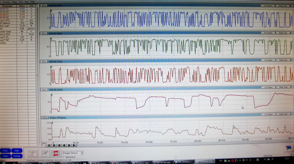

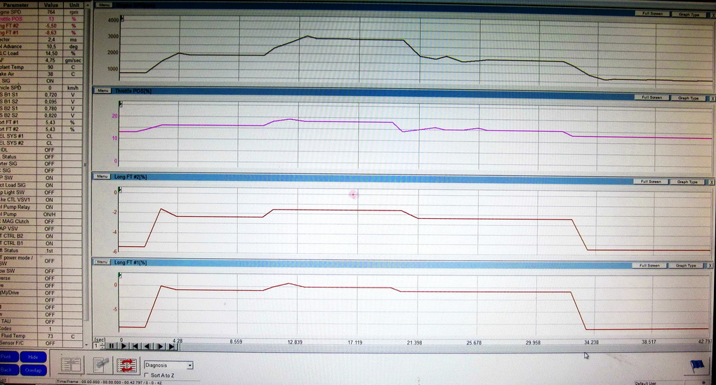

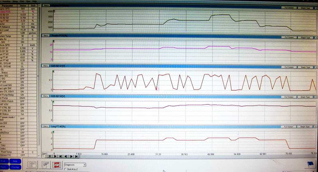

Первые две фото графики в движении, последнее на стоянке. Параметры на графиках подписаны в названии файлов.
Название: 1 Drive B1S1,B21S2,B2S1,B2S2,Engine SPD .JPG

Название: 2 Drive B1S1,B21S2,B2S1,B2S2,Engine SPD,Throttle .JPG

Название: 3 B1S1,B21S2,Engine SPD,Throttle POS,Long FT1 ,.JPG

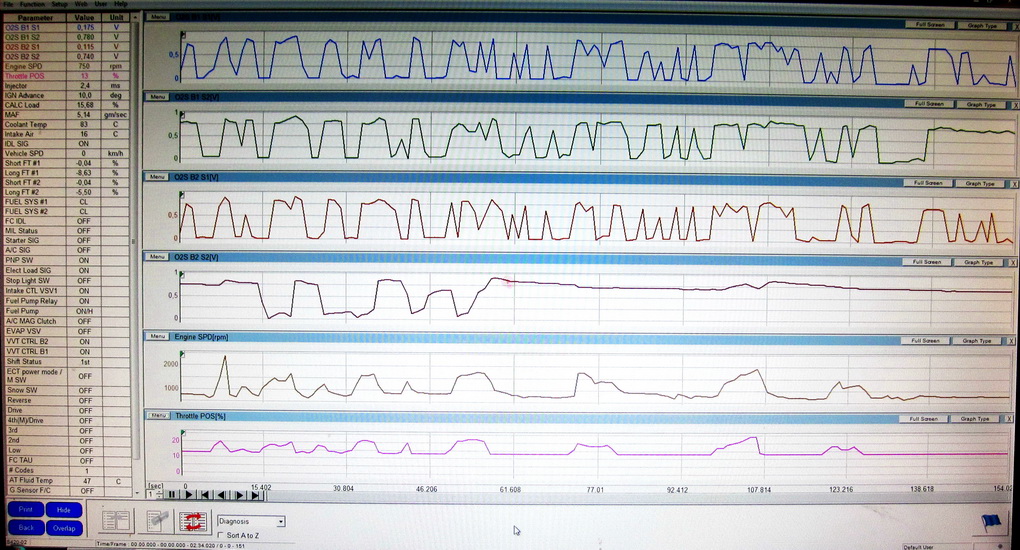

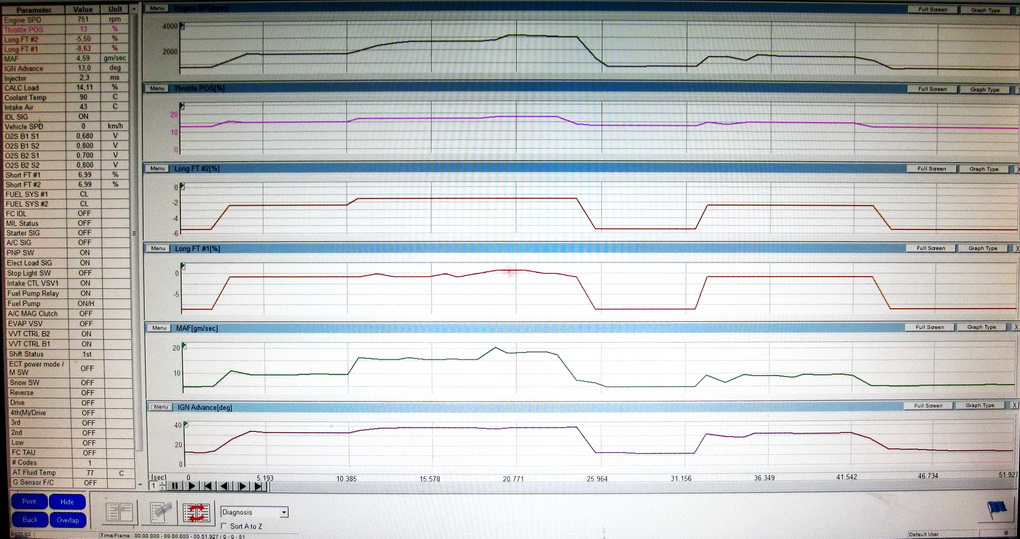

Ещё три фото разных режимов, запись этих тестов будет далее
Название: 4 Engine SPD,Throttle POS,B2S1,B2S2,Long FT2 ,.JPG

Название: 5 Engine SPD,Throttle POS,Long FT1, Long FT2 .JPG

Файл записи тестов, там их 6 штук, ну по ним вроде всё сводится к одной уже почти добитой лямбде. Но может там ещё что то затаилось? Подскажите кто знает. Источник моей суеты, расход топлива в последние 4 месяца на 2 литра увеличился.

Сообщение от HRU100L Посмотреть сообщение
Кислородник почти мертв, в остальном ничего криминального не увидел. Может меня кто поправит если я чего то не заметил?

Вы бы обратили внимание на состояние катализаторов.
O2S B1 S2 и O2S B2 S2 можно поменять местами и посмотреть есть изменения или нет , это может избавить вас от не нужных трат.
Смотреть кислородники по тупому тойотовскому K-line ещё то извращение, лучше использовать осциллограф.[/QUOTE]
Очень позновательно, подробней изучу. Про осциллограф полностью согласен. С катализаторами по теплу уже решил что то буду делать, убирать или менять. Задние кислородные датчики оба наверно тоже поменяю. Завтра на такой же машине посмотрю такие же графики. Теперь пошла закупка для ремонта.
