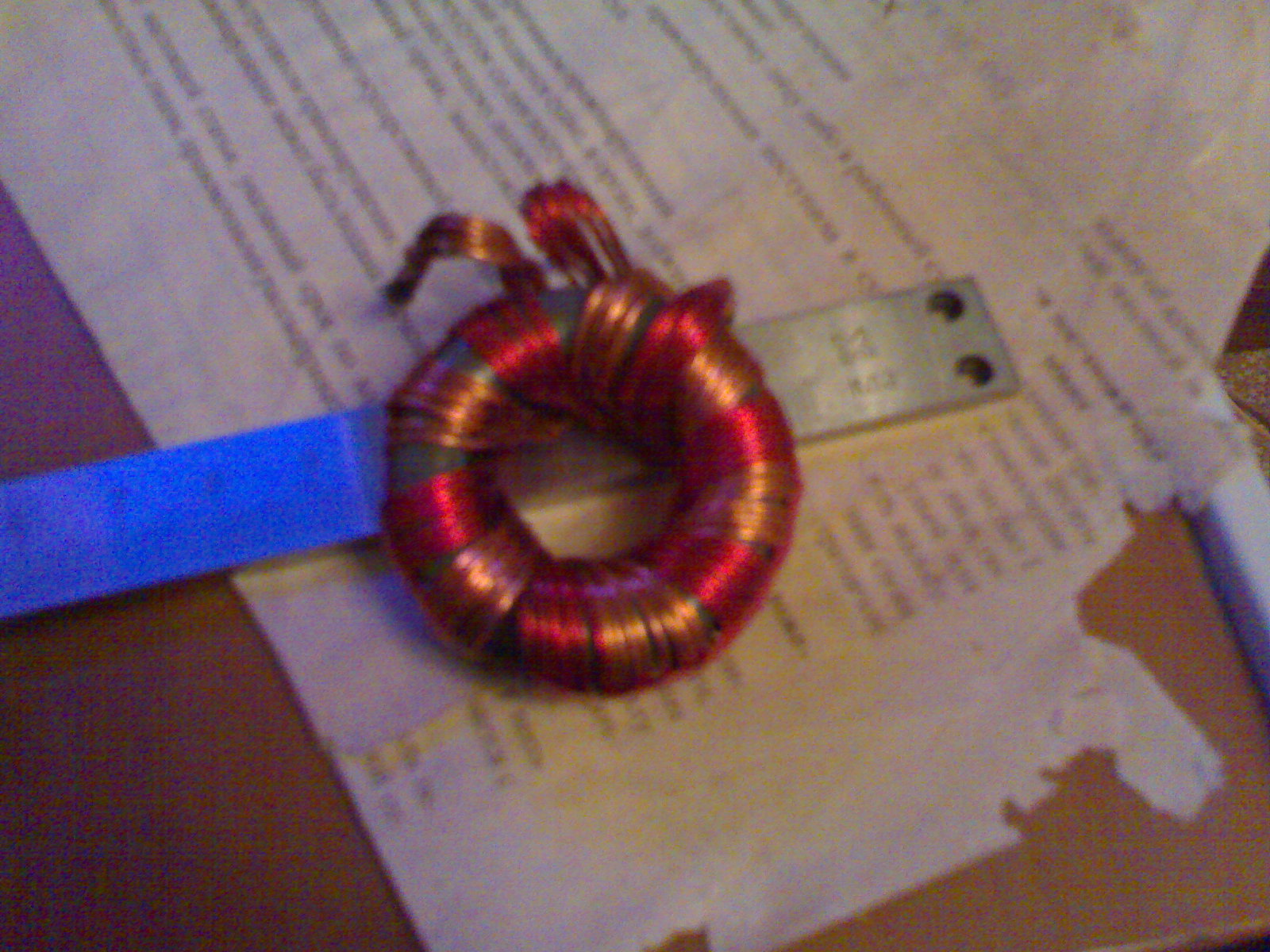

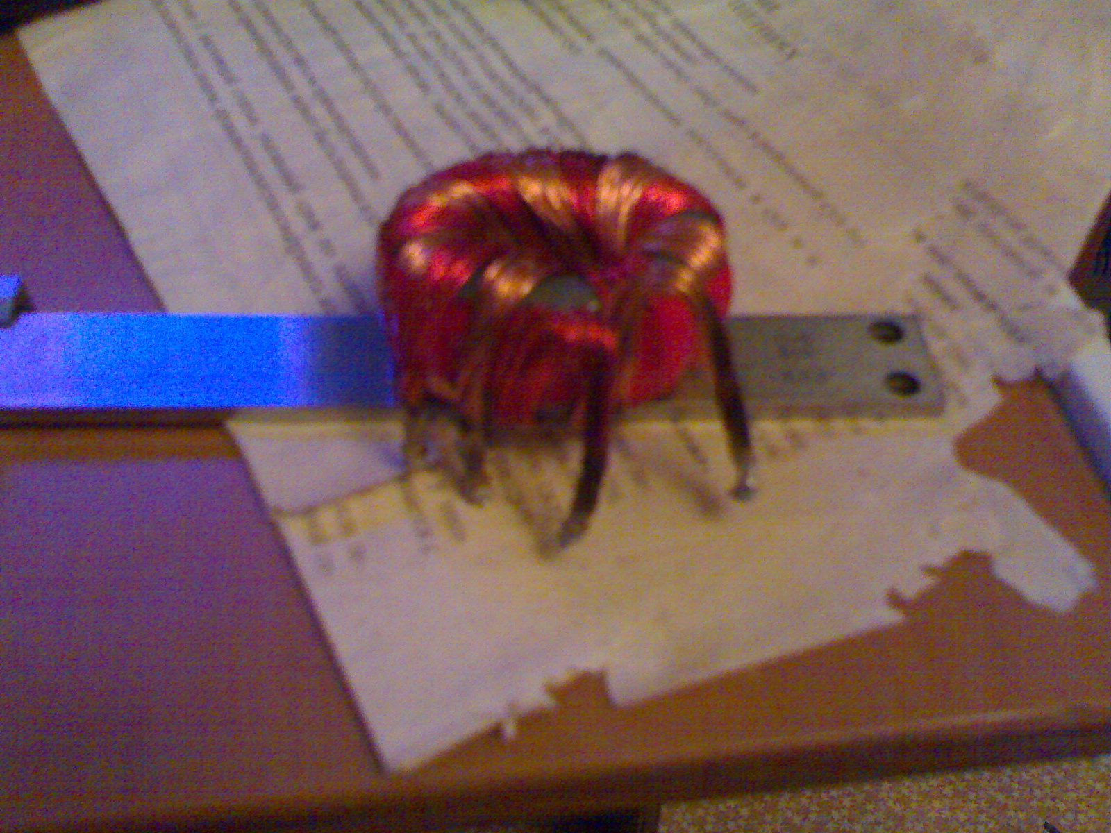

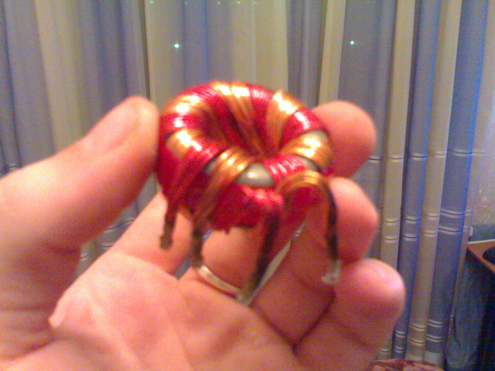

Аможна вапрос!!!
можноли намотать транс на кольце 38*24*16, стоял в усилке мах500w
Плюс на нем первичные абмотки уже были 6+6 8ми жильным провадом Сдесь я уже смотал вторички
