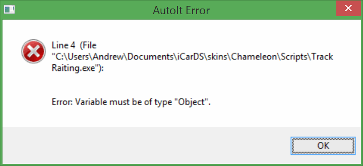

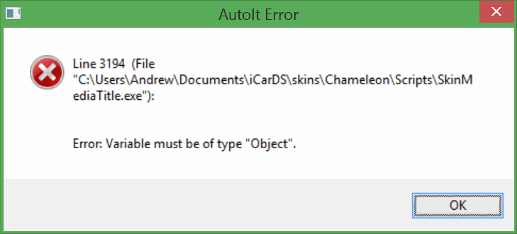

Кстати, появились на свежеустановленной Win8.1 x64 такие странные ошибки AutoIt.
Никто не сталивался?

Сообщение от Andycar Посмотреть сообщение
Судя по всему икар не зарегистрирован как com сервер, попробуй перерегистрировать командой
iCarDS /REGSERVER
Точно, помогло.
(Делаю новый CarPC - я не устанавливал iCarDS в этот раз, просто распаковал из архива с другого компа).
