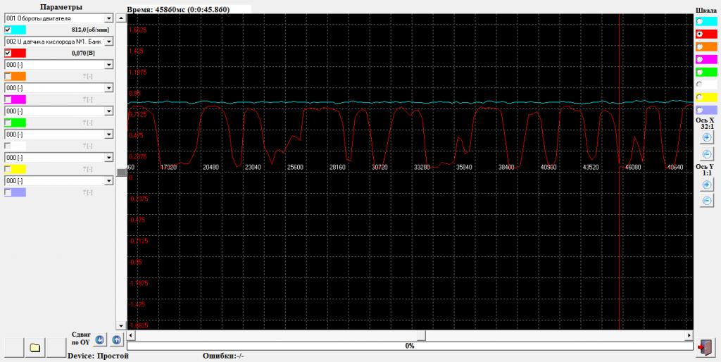

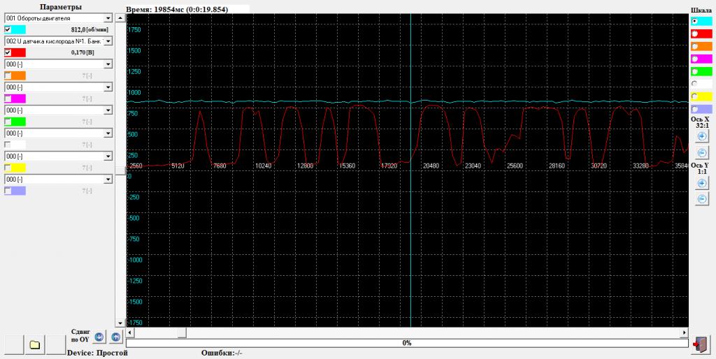

Приветствую всех снова. Посмотрите пожалуйста графики лямбды и коррекций и если что не так, объясните как надо сделать.
почему то долговременная коррекция всегда постоянна, или программа неправильно отображает ее, или я что не так делаю ? Давление топлива - график ровная линия, это значит не поддерживается программой ?
Спасибо
Зы В программе есть специальная функция-режим усиленной проверки, подскажите для чего она и можно ли ее включать, а также есть активные тесты, тоже не понял как они вкл, Просветите.

а по графикам напряжений на лямбде ничего не скажете ? лямда рабочая или менять ? меня смущает форма кривых
