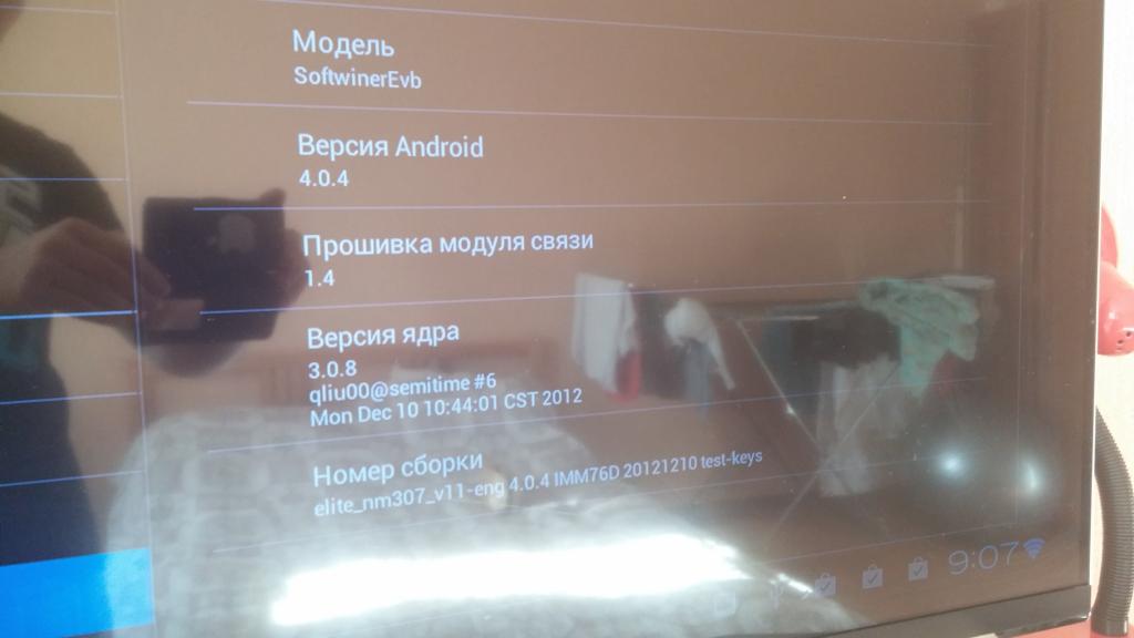

Может у кого уже всё работает на этой системе
