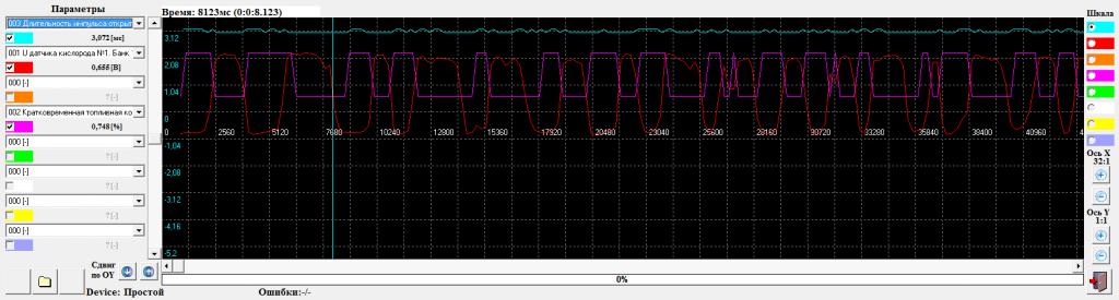

авенсис 4афе 1999, подозреваю , что лямбда зонд скончался, сопротивление 2.2 Ом, при диапазоне 2.8-3.5 и время впрыска большое, это из за лямбды ? Я не совсем понял что за активные тесты могу провести. Обороты ХХ высоковаты, тоже из за лямбды или искать подсос воздуха? Спасибо

Если интересует лямбда, то и ставь на запись только 2 значения, обороты (что-бы держать их постоянными в пределах 2000-2500) и U датчика кислорода (что-бы посчитать потом кол-во импульсов, за 10 сек не менее 8 импульсов). Записал, зашел в папку и поменял название на Дата (остается) Лямбда.rtd.
Т.е. не ставь в запись много значений, проверяй что-то одно, если например вивитиай датчик, то обороты, задание на поворот, ход клапана и положение муфты, начал запись и поехал несколько минут, потом сохраняемый файл меняешь например на Дата VVT-i.rtd Впоследствии легко можно будет найти и открыть кадр с нужными параметрами для просмотра.

интересует что с двигателем
повышены обороты ХХ (по букварю 750+-50)
повышено время впрыска (в районе 2мс по отчетам людей)
расход на ХХ показывает 1.3л (говорили что должно быть примерно половина объема двигателя, т.е. 0.8л)
по замеру где то 10 по трассе в среднем темпе
Посоветуйте какие параметры посмотреть.

Сообщение от pablek Посмотреть сообщение
Если обратная связь замкнута, то к "лямде" не должно быть претензий при ХХ или постоянных оборотах. Смотрите датчик расхода воздуха, дроссельную заслонку.
