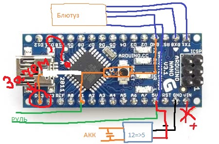

А1 и так на земле, через резистор. Все подтяжки есть, которые могут быть.
Чубака, как можно на выход 5V подавать входное напряжение? А без D13 почему-то не заработало. Не показывало ничего. ооооочень интересно почему, т.к. D13 только на светодиод заделан.

Не можно, а нужно. Иначе не хватит питания микрухи. Делайте как нарисовал, без D13. А потом разберёмся с D13. Выложьте скетч.

Ajlewka, Вас понесло не в ту степь. Не важно будете Вы подключать по USB или по BT, основной вопрос у с питанием ардуины, оно должно быть стабильным без сильных разбросов, именно от этого зависит показания при нажатии кнопок, потому как это по сути резистивный делитель напряжения и на пине A1 ардуино оно измеряется. Если поменялось входное напряжение, тогда поменяется и напряжение на A1, а соответственно и значение кнопки. Подключайте стабилизированный источник питания как предлагает Chubaka885 к пину 5V, а еще правильнее как я уже писал, стабилизированный источник питания к хабу (наверняка он у Вас все равно будет), а ардуино уже в хаб и питание будет идти по USB, только не забудьте разорвать плюс в проводе от хаба к планшету. Не нужно Вам BT, от него только дополнительные сложности получите, типа автоподключения при запуске.
P.S.
Если используете родной скетч Remote steering wheel control тогда к пину D13 подключатся нужно обязательно, если использовать мой скетч, тогда подключатся не нужно.

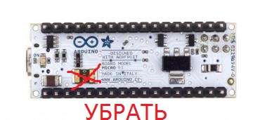

Делай так:

Ещё раз, на VIN питание не нужно подавать. Лучше использовать нормальный внешний стабилизатор напряжения.
Почему еще раз, я что то пропустил, чем плох L7805???

Потому, что Chubaka885 выше уже привел схему подключения.
Сообщение от armlive Посмотреть сообщение
чем плох L7805?
Тем, что в китайских клонах, что только не ставят. Мне попадалась мини которая вспыхнула, когда я её подключил бортовой сети автомобиля.
Эта схема для для разницы потенциометра, не самая лучшая. Тут со мной те кто понимает, что такое индукция и электрическое поле, спорить не будут, да и не нужно.... Скетч поправить не проблема
Вот это другой вопрос, тут я согласен, я сам не зря питаю их отдельно.
