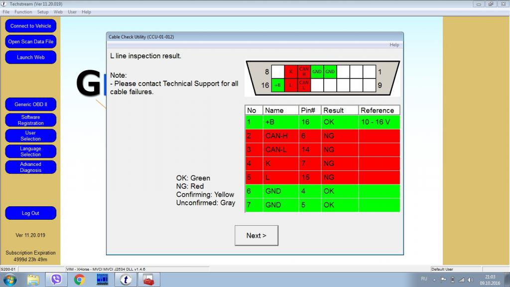

установил 11 вер.. нет соединения. При тестировании dlc3 из меню help выдает следующую картинку
т.е кабель ни как не видит ecu..

может там половины микросхем внутри адаптера нету или не распаяны выводы на разъем

может какая защита стоит в машине, которая шину кан от разъема отключает
или питание

Сообщение от desivolga Посмотреть сообщение
Если это видит значит CAN работает.

подключена сигналка старлине а94 по кан шине. Но я пробовал ее физически отключать - не помогло.. Нужно кан авто искать или второй шнурок...
Кстати, по блютуз так же не соединяется... Блютуз подключал к ваз 2107 - видит, ошибки читает...
к королке 04 года цеплял (кабелем мини висиай) - все видит

вот, когда сигналка по кан, встречал где-то что не выходит на диагностику
