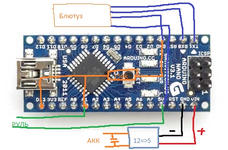

Сообщение от armlive Посмотреть сообщение
Нарисуй к уда питание подашь на ардуино
Рисовать нечего...
Ajlewka вне форума   Ответить с цитированием
Старый 19.06.2015, 15:59   #460
armlive
Регистрация: 12.12.2013
Город: Армавир
Машина: Nissan Qashqai
Сообщений: 510
А подтяжку через плюс не делал и преобразователь какой ? Я бы минус на руль постоянный кинул иначе потенциал появляется. Качество твоего преобразователя, можно проверить заменив его на батарею и посмотреть разницу.
