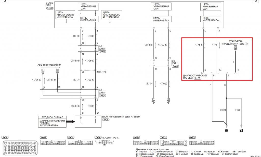

Сообщение от тсж39 Посмотреть сообщение
у Паджеро4 2010 года абс еще идет по к-линии по старому протоколу на скорости 15625
возможно и здесь такой вариант
Мне это мало о чём говорит, к сожалению Чем его можно почитать?
В EvoScan ставил baudrate 15625, в настройках порта игрался на 9600, 60 с чем-то и 115200. Но суть в том, что EvoScan вообще ни одного блока не увидел.
Покурил электронные схемы. Вроде как по CAN (6,14) он подсоединён.
Последний раз редактировалось kylak; 01.06.2016 в 16:09. Причина: Дополнил рисунком

Старый 03.06.2016, 03:03   #4542
mac_2b
Banned
Регистрация: 23.01.2014
Город: Хабаровск
Регион: 27
Сообщений: 552
mac_2b is a jewel in the roughmac_2b is a jewel in the roughmac_2b is a jewel in the rough
Есть MMC-Reader, ELM-Reader но они платные. http://www.mmc-reader.ru/download

Сообщение от mac_2b Посмотреть сообщение
Спасибо. Но всё-таки хотел разобраться и с подключением EvoScan, чтобы кто-нибудь навёл на мысль.
